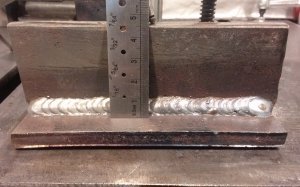

Dobrý den,mám Picomig 180 puls TKG rok a půl, původně zakoupený na přestavbu motorky a drobné opravy na baráku.To zamená, že takové šmrdlání do 100A jen MIG a TIG. Elektrody jsem nezkoušel vůbec.Potřeboval bych od zkušenějších vědět na co se dá troufnout s touto svářečkou při svařování na stavbě rodinného domu.T.zn.:vingle ,účka ,íčka krátké sváry,případně nějaké zkušenosti s provozem na maximální výkon a možnosti při použití výcevrstvých svárů.Zkušenosti jen dvouleté amaterské vaření spíš v laboratorních podmínkách MIG,TIG,ocel ,nerez,hliník bohužel jen malé věci.Teď budu synem žádán o občasné svaření něčeho masívnějšího a rád bych mu vyhověl, ale nemám představu co s tím zvládnu.Také nevím jestli se soustředit jen na MIG a nebo začít trénovat MMA a dotáhnout tam vždycky JET TIG II AC/DC 200 ktarý má psáno MMA 60% 200 A. ...a jeto venku a fčil mudruj.
Budu rád zvláště za rady pro amatéra.ď

Icka 250tky som varil natupo k sebe so zvarackou za 250euro. Migom na max (200A) - co podla relika nezodpoveda realite, takze povedze tak na 170?180?A. Spraveny ukos z oboch stran a bezproblem to slo. Tiez HEB200 k 1cm platnam kutaky v pohode. Nebal by som sa toho ani v pripade picomigu. MMA pouzivam len ked sa mi nechce tahat flasu alebo ked treba vyplnit vela materialu....

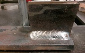

tak jsem poprvé zkusil Picomiga na plné k..le, t.zn 160A s drátem 0,8 mm to na materiálu 9 mm s úkosy při pomalejším tažení vytvořilo koutový  "svár"10x10 mm
při rychlejším tažení na tom delším sváru jsem asi moc spěchal, svár vyšel jen 8x8 mm což je na to tloušťku asi málo   !?

první pokus o vložení obrázků k předchozímu příspěvku
http://www.svarforum.cz/forum/uploads/thumbs/7950_picomig_160a089_mm_1.jpg
http://www.svarforum.cz/forum/uploads/thumbs/7950_picomig_160a089_mm_3.jpg
mohlo by to něco udržet?
