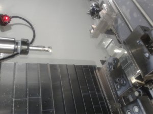

Sem tam sa stane, ze sa nieco pokazi, tak sa ide urobit navar.
Najhorsie je ked ta tlaci cas, kus chces rychlo urobit a pritom to dopadne este horsie ako to bolo.
Vid priklad, presne tento isty material.
Navar robil ,,fachman,, co vie zvarat.
Mozno tento prispevok tu nepatri ale chcel som ukazat nazornu ukazku ako sa namiesto navaru da dorypat vsetko okolo.
http://svarforum.cz/forum/uploads/thumbs/3672_20171108_115536.jpg
Oblast ktora mala byt navarena
Ziadne hrany ani nic podobne,
http://www.svarforum.cz/forum/uploads/thumbs/3672_20171108_115529.jpg

Myslim, ze vacsina mate predstavu aky vyrobok vyjde z cnc masiny.
Oprava spocivala v navareni jedného bodu a nasledným obrobením.
Cely diel bol nakoniec zniceny z kazdej strany ( vid foto) takze s dielom sa nedalo robit nic.

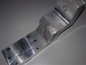

Zdravím,
posielam foto dielu pred návarom.
Pekne vidieť aký návar sa tam mal urobiť.( aby ste si nemysleli, ze som kecal)
http://www.svarforum.cz/forum/uploads/thumbs/3672_20171107_083239.jpg

Re: Zváranie AlMgSi1 póry
No tak on to zase tak malý bod na opravu není. Na tohle se musí vnést již dost tepla do materiálu. Já si myslím, že ta původní oprava odpovídá možnostem běžně dostupné svářečky na hliník. Možná ty hrany mohly být zachovány, ale jinak to bylo O.K. Jole.

konecne som pochopil o co vlastne pri tej oprave islo...
odbornik si zrejme hlinikovy obrobok neocistil od uschnutych zbytkov chladiacej kvapaliny a zle si ho napolohoval. Vidim to podla opaleneho bodu po zlej kostre. Nepochopim preco to varil na boku...
Podla mna vyplnit ten zarez po nastroji mala byt brnkacka.
A ta posledna fotka mohla byt otocena o 90st smerom do prava dole. Podla emulzie v imbusovych srouboch.

Za foto sa ospravedlnujem, a taktiez som videl problem v kostre.
Navar urobeny bol, ale kus bol z kazdej strany zniceny.
