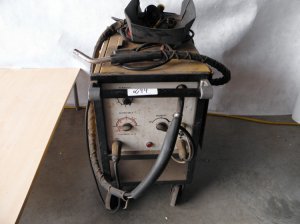

Svářečka CO - Wemag 160
Zdravím. Mám tu to  svářečku . Stará dobrá kvalita. Je tam 3f trafo 3x380V,  cca 4Kw  ,občas mi při zapnutí vyrazí 16A jistič,
Jestli by nepomohlo místo stykače tam dát polovodič relé -3f SSR.
http://www.svarforum.cz/forum/uploads/thumbs/7288_wemag160.jpg

Aj keby si uchladil tých 50W, nepomohlo. Hľadaj svarinfo -> soft start.

Před desítkami let jsem měl podobný problém s domácí KS 250 na 16 A jističi. Zařadil jsem do serie se zásuvkou tři žárovky 150 W se stykačem, který je zkratoval. Sice tím bylo spouštění svářečky trochu složitější, ale problém navždy zmizel. Dokonce jsem občas zapomněl žárovky "vyzkratovat" a taky to svařovalo, jen při zapalování oblouku si žárovky blikly. Jo, dnes se obdobnému řešení vznosně říká soft start.
