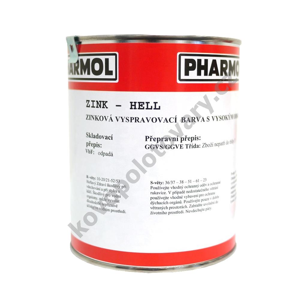

#39 12-09-2018 06:39:54
Re: zváranie pozinku
pat, nebude to lacnejsie, ako ta tvoja zinkova farba? a mozno bude aj rovnako dobra ....
https://www.kovopolotovary.cz/zinkova-a … -d4677.htm
https://www.kovopolotovary.cz/zinkova-antikorozni-barva-pharmol-zink-hell-1-litr-proti-reznuti-a-korozi-kovu-vcetne-oceli-img-1_pharmol_zink-hell_1l-fd-3.png

#42 12-09-2018 10:54:09
pat bude mít zinkovou barvu v plechovce, to je hustá barva, spíš už trochu zinková kaše, místo po opravě se natře štětcem. Já to ještě potom maskovall zinkovým sprejem aby se to sladilo s okolním povrchem a nebylo to tak vidět. U zinkových sprejů je třeba sledovat kolik zinku obsahují, Würth i Berner jich dělají několik a ty levné moc zinku nemají, spíš téměř žádný
#43 12-09-2018 14:53:57
Jees   přesně to je ta barva  taková kaše a jak jsem psal vždy pro efekt stříknu zinkáčem  co koupím přímo v zinkovně.
Jaryn .......to se netýkalo Tebe  tady se do RCP navážejí  jiní adepti  a co se týká tvoje poznámky je mi to tak nějak jedno ,mám to ověřené   a jsem spokojen.
