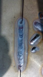

Malá ukázka:
http://www.svarforum.cz/forum/uploads/thumbs/8211_img_20171215_163635.jpg
...a prosím, nesmějte se mi😉
ESAB Tig 2200i AC/DC;Kühtreiber KIT3500;ESAB Sentinel A50+Eco Air

#10 15-12-2017 22:55:28
Příspěvky: 4665
Re: Zčernalé sváry
1, Vysunutí elektrody do 5 mm
2, Oblouk je OK
3, Úhel stačí tak do 30 st. jinak hrozí nasávání vzduchu do ochranné atmosféry a černání sváru
4, Při učení je lepší dát tak 7 - 8 l plynu, pak se dá po čase ubrat na 6 l
#11 16-12-2017 13:34:46
Příspěvky: 5057
Re: Zčernalé sváry
Barva sváru závisí na tom, při jaké teplotě sváru se dostane mimo ochranu argonem (kromě "!přepálení", kdy dojde k vysrážení karbidů chromu). I na fotce je to jasně vidět. Volba průtoku Ar závisí (kromě jiných vlivů) také na velikosti hubice. Nemá smysl moc zvyšovat průtok s malou hubicí, zvyšuje se rychlost a tím nebezpečí přisáváním okolního vzduchu jak píše Jirkati. To s jakou teplotou opouští svár zónu chráněnou Ar závisí na množství vneseného tepla. Svár je také chlazen přenosem tepla do okolí sváru, proto u tenkých plechů je svár méně chlazen a na tento jev je to náchylnější. K postupové rychlosti a velikosti svař. proudu. Svařované části se musí natavit. Při malém proudu se natavení dosáhne pomaleji, přitom ale teplo prostoupí dále do okolí sváru - chladnutí je pomalejší. Při větším proudu se ohřeje rychle. Protože v obou případech se musí udržovat tavná lázeň přibližně o stejné teplotě - udržování teploty je postupovou rychlostí přidáváním materiálu. Proto teplo neprostoupí dále do okolí sváru a bude ho méně na vychlazení, než opustí chráněnou zónu. Ale musí se stíhat. To záleží na cviku. Časem se zručnost zvyšuje, a konečná bude u každého svářeče jiná - každý má svůj limit. Pro začátek trochu větší hubici a více plynu. Průměr elektrody, při správném nabroušení nehraje roli, spíše je lepší větší elektroda, nabroušená více do špičky. Uváděné proudy pro jednotlivé průměry je s ohledem na max. zatížení elektrody. Volba průměru je proto více záležitost ekonomická- proč svářet s tlustou elektrodou malým proudem, když to vydrží elektroda o menším průměru - méně broušení, méně odbroušeného  (nevyužitého) materiálu. Volba elektrody podle proudu ale znamené přestrojovat hořák atd.
