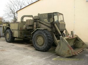

jen tak pro zajímavost s tímhle jsem jezdil na vojně http://www.brdm2.estranky.cz/fotoalbum/ … ozer-dok-m . Je to nakladač s diesel-elektrickým pohonem .Diesel 190Kw dynamo 160 KW . Jako doplněk k tomu byly kabely a koženoazbestovy oblek a palily se stím věže tanků , dynamo davalo až 1500 A! To byla palba   http://www.svarforum.cz/forum/uploads/thumbs/142_dr08_609.jpg
Kitin 170LA
