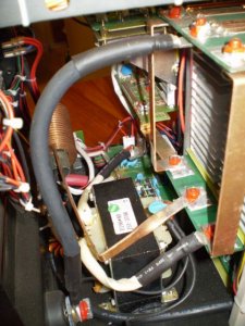

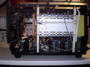

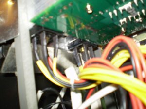

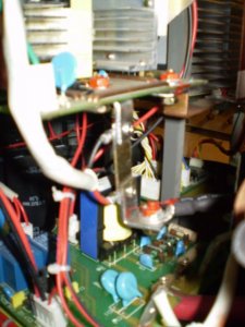

Je to další z mnoha variací ”TIG ala Čína”. Někdo je chválí, někdo je odmítá, ale já si myslím, že na takové to ”domácí žvýkání” to úplně stačí. Pokud člověk nemá zrovna zbytečných 100.000Kč na pořádnou mašinu a nevaří na výdělek, ale pouze svátečně doma (jako já) tak je tento stroj úplně dostačující. No každopádně nechci polemizovat jestli je tato mašina dobrá nebo ne, ale jak jsem slíbil - rozebral jsem ji a udělal pro Vás několik fotek:
Předem se omlouvám za kvalitu některých fotek, ale znáte to, když se člověk snaží fotit automatem detaily.....
http://www.svarforum.cz/forum/uploads/thumbs/83_p2010496_small.jpg
Tak tady už je na mém operačním stole.....chudák smile
http://www.svarforum.cz/forum/uploads/thumbs/83_p2010499_small.jpg
Levý bok
http://www.svarforum.cz/forum/uploads/thumbs/83_p2010500_small.jpg

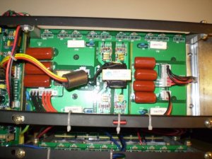

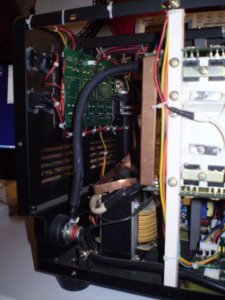

Pohled na výstupní tlumivku, desku řídicí elektroniky a výstupní svorku ”+”
http://www.svarforum.cz/forum/uploads/thumbs/83_p2010502_small.jpg

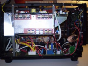

Pravý bok mašiny

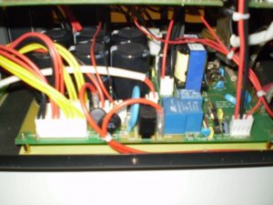

Modul s filtračnímy kondenzátory + ovládání plynu + HF

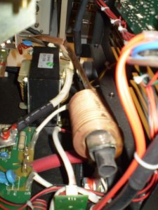

Jiskřiště + cívka pro indukci HF
http://www.svarforum.cz/forum/uploads/thumbs/83_p2010510_small.jpg
Detail jiskřiště

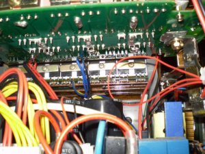

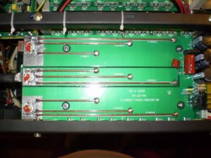

Pohled na chladiče zespodu (je vidět, že i uprostřed je tři pr..le tranzistorů)
http://www.svarforum.cz/forum/uploads/thumbs/83_p2010515_small.jpg
Můstky

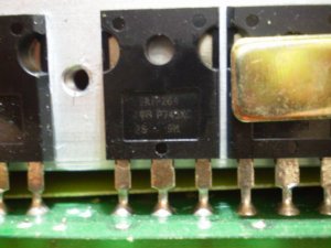

http://www.svarforum.cz/forum/uploads/thumbs/83_p2010520_small.jpg

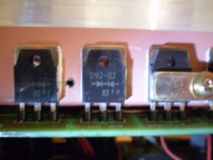

Jeden chladič je plný diod
http://www.svarforum.cz/forum/uploads/thumbs/83_p2010523_small.jpg
Druhý je plný tranzistorů (IRFP264)

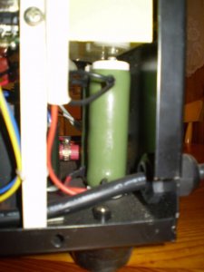

http://www.svarforum.cz/forum/uploads/thumbs/83_p2010525_small.jpg
Nějaký výkonný rezistor

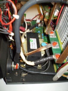

http://www.svarforum.cz/forum/uploads/thumbs/83_p2010527_small.jpg
Ještě detail na zapojení svorky ”+”, tlumivky a svorky ”-” (přes cívku pro indukci HF)
Snad Vám to bude k něčemu platné. Jinak jako elektronik musím konstatovat, že vnitřek a vůbec celé provedení vypadá dobře a nikde nejsou vidět žádné ”prasečiny” nebo něco takového.
Jinak ještě dodám video, kde jsem se snažil projít kamerou celý vnitřek svářečky, abyste měli představu, jak je to tam uspořádané. Z těchto detailních fotek to není úplně zřejmé.

parádní pokojík, výbavička pro práci od proudů jednotek mA a teď až do stovek ampér...:-) Náhodou, když jsi si dal už tolik práce s focením, nevšiml jsi si jak je vyřešeno generování VN pro HF díval jsem se na jisřiště a jeho bezprostřední okolí a vypadá to na klasiku takže asi VN trafo,že? často se to tu řeší jak jednoduše genervat VN a dělat HF zapalování

Ne ne. Žádný násobič. Je to řešeno klasicky - VN transformátor, pár rezistorů, pár kondenzátorů a jiskřiště. Na fotce ”Detail jiskřiště” je ten transformátor trochu vidět (vlevo)

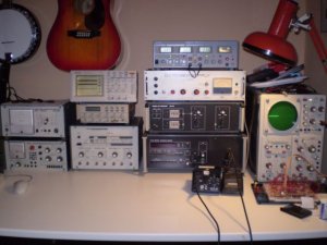

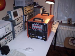

Omlouvám se Adminovi za Off Topic, ale když se Vám to moje pracoviště tolik líbí smile , tak tady je obrázek těch mých mašinek:
http://www.svarforum.cz/forum/uploads/thumbs/83_p2020494_small.jpg

Zdravím Bohouši.To pracoviště je super a dovedu si představit,že se jednou ročně protáhnete Holicema na velkém setkání radioamatérů.Já jsem tam mimo posledních pár let jezdil pravidelně a Vy?Pavel

Kdepak. Já jsem tam v životě nebyl. Jestli myslíte ty ”teslácký” kousky, tak ty jsou koupený za dob mých studií v Plzni v jednom šikovným krámečku, který už bohužel dneska nefunguje.....

Jo jo. Nádherný pracoviště. Jen mně trochu zaráží ten příšernej pořádek. Takovej pořádek na bastlířským stole snad není normální... smile
Ten osciloskop je BM 510? Ačkoliv se mi zdá trochu novější než BM 510. Tu jsem měl a nedávno ji poslal do sběrnýho dvora.

Ne - je to BM 464. Docela dobrej. Chodí do 50MHz, dvě časový základny, ale běda, kdy se musí někam táhnout sad
Teď tu mám i digitální Tektronix TDS 210 (60MHz), ale ten mi bohužel neříká pane.
