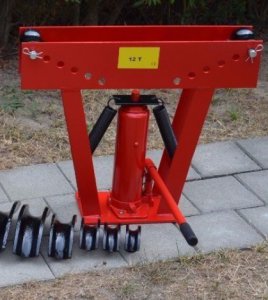

ak mate niekto skusenosti poradte, vdaka.
idem si robit točene betonove schody a dovnutra do šalungu idem   dat roxory(priemer 16mm).
lenže roxory som skušal ohnut do kruhu s priemerom orientačne 200-300cm a vobec na neaky plynuly ohyb by to nevypadalo, ani nemalo  chut sa ohybat. bežne ohnutie do uhla  nemam problem to som si spravil taku  dlhu ohybačku s pakou 2m , ale to by bolo hodne kostrbate a pracne.
nebol by problem to dat ohnut do susednej dediny do fabriky ale ked si predstavim ten cirkus okolo toho : dopravu
dlžky 12m  - 10ks dlhe roxory hrube 16mm
tak rozmyšlam či by to nešlo touto ohybačkou, aby sa to aspon tak neako  podobalo s prižmurenim oka na kruh s priemerom 2m.
skracovat koli doprave ich nechcem

Tarzan, vidis tam na tej fotke vlavo dole pri ohybacke tie zeleza? Tak do takych radiusov to budes zrejme ohybat... neviem si predstavit s touto ohybackou robit priemer 2metre... to skor s nejakou zakruzovackou..

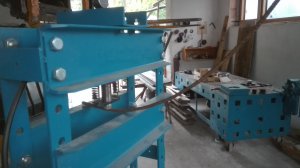

Jess, roxor  priemer 16mm je už potvora, dvanastka by ešte šla, a zvart sa može len na nenosnych miestach
tak už mam v tom jasno, 12m dlžky dam na polovicu  alebo po 4m a tie nie je problem odviest a ked sa preložia 80-90cm tak ako keby boli z jedneho kusa. - to dam do fabriky ohnut.
a na take dorobky som skušal nie je problem ohnut aj na lise, len to trochu trva  pre vačšie množstvo .
takže to skombinujem.
som teraz skusal po 20cm som posuval a fakt to celkom dobre ide
