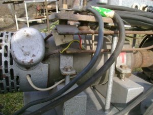

aj s týmto sa u nás ešte zvára
pri prechádzke  som natrafil na takýto doma robený stroj. Dal som sa do reči s majiteľom, ktorý mi opísal  zváračku. Jedná sa o motorom poháňané dynamo z tanku. Motor  má výkon 5,5 KW. Následne sú zapojené 4 ks 27 A diód a tlmivka. Vraj to ťahá 3,5 mm bázické elektródy bez problémov. Nebolo veľa času na študovanie stroja ale za povšimnutie stojí, že regulácia prúdu bola robená cez regulátor z tryodiny. Majiteľ ešte spomínal že nastavenie napätia robil výmenou hnacej remenice na motore za väčšiu.
Fotené na rýchlo a mobilom.

Něco podobneho měl můj dědek.Měl tam motor asi 4kW a řemenicí hnaný dynamo z vlaku z vagonu.Každej vagon měl prej svoje dynamo.U toho šílenej reostat.Nicméně se tim dřív vařilo všechno.

nesuhlasim zo vsetkym. 5.5kW ja maximalny vykon motora. ked bezi na prazdno, ma spotrebu ovela mensiu, asi jednu desatinu. da sa to zmerat ampermetrom. a na triodinu, ci uz dynamo nedam dopustit. zvar je kvalitny. a poruchovost je tiez mala, vetsinou mechanicke diely, ktore sa daju lahko opravit. a zivotnost? staci porovnat percentualne. trafo, alebo triodina vydrzi ovela viac. jedna nevyhoda je velka hmotnost, a vecsie rozmery oproti invertoru.

Já s dynamosvářečkou , mám již druhou postavenou , vařím i nyní . Je to z autobusového dynama , je to ještě pro lenivější , než invertor , přepnu malinký přepínač a mám prohozen + s -sem . Zapojení buzení s automatikou a elektronickou regulací proudu je zde ke stažení . První kus jsem vyrobil s pulzací , šla do světa , druhou mám již bez pulzu . Ještě mám z výprodeje i funglovku náhradní rotor .

Schema je uložené zde  http://www.svarbazar.cz/phprs/storage/e … arecka.pdf  to jsem stavěl , je osvědčeno . Obrázky dodám během dne .
