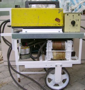

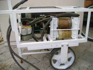

Škoda , že jsi nešel o číslo výše . Chce to tlumivku dle IV . Tlumivky ze zásady nikdy paralelně . Toreticky za sebou ano , ale lepší by byla jedna na sloupku alespoň 30cm2 . Měl jsem kliku a sehnal jsem tlumivku z akunabíječky . Vypadá to asi takto :  http://www.svarforum.cz/forum/uploads/thumbs/1325_dsc01233.jpg
a celé : http://www.svarforum.cz/forum/uploads/thumbs/1325_dsc01236.jpg

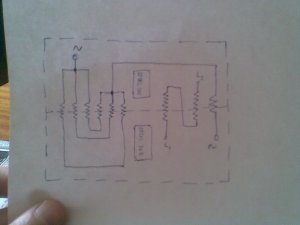

zdravim mam zvaracku MEZ BRUMOV 155A chcel by som k tomu zostavit usmernovac a neviem ci je nutne zapojenie s tlmivkou tu je schema vinutia trafa...pokial som to nakreslil spravne smile http://www.svarforum.cz/forum/uploads/thumbs/4810_snimka008.jpg

v zostaveni usmernovaca problem nevidim akurat ma zaujima k comu sluzi vinutie na vistupe trafa na obr. je to vinutie uplne vpravo a je navinute vedla primarneho vinutia ...mozno som malo hladal ale podobne trafo som tu nenasiel a len chcem vediet ci by sa usmernovac nedal zaradit pred toto vinutie...vyuzit ho ako tlmivku moc o tom neviem,preto pisem se s malou dusickou ze poradi niekto kto do toho vidi  smile
