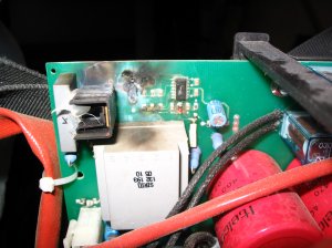

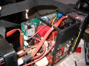

Dobrý den, koupil jsem z druhé ruky Alfin 200. Invertor je mrtvý (nereaguje na zapnutí). Sundal jsem kryt a něco tam vyhořelo i se mi zdá, že tam dle direk něco chybí (viz foto).
Něvěděl by někdo o co jde? Mohlo by se to poškodit přepravou (pošta)?

To vypadá na vyhořelý spínaný napájecí zdroj, některé součástky se už vypařily, takže oprava prakticky nemožá, výměnu desky u výrobce bych viděl kolem 10k neutral
Většinou vyrábí 12-15V dc, někdy i další, např. 5V dc, takže nahradit toto externím zdrojem může být dost složité a pro laiky rozhodně nedoporučuju, navíc nebezpečí úrazu el. proudem.
Poškozením přepravou teoreticky možné je, ale moc bych tomu nevěřil.

tam je nejeke scema, ale je jen takove obecne :http://www.alfain.eu/dokumenty/009001/ns35_02_alfin_160_200_250.pdf

No, kutilové se zapojením svého postaveného invertoru chlubí, výrobní firmy detailní elektronické schéma spíše tají. Protože by ho jinak kutilové a v podstatně horším případě číňani kopírovali.
Je to jednoznačně několikahodinová práce pro odborníka, podle schématu zjistit, co odešlo, proměřit další viditelně nepoškozené věci, jestli jsou v pořádku a špatné na desce vyměnit a doplnit. Pokud schéma nebude, může odborník u jednoduššího plošného spoje a zapojení to schéma podle plošňáku a součástek nakreslit, ale je to pěkná pakárna.
A povede se to jen v případě, že tam budou jednodušší spíš základní součástky. Pokud tam bude nějaký mikroprocesor naprogramovaný výrobcem, možnost zkreslení schématu a opravy jen podle desky, bez podrobné dokumentace k programu, se blíží nemožnému.
Obávám se, že pro odborníka bude jednodušší určit základní parametry výkonového střídače, základ zapojení a kmitočet, na kterém střídač pracuje, pak vypájet z desky nejdůležitější a nejdražší  součástky, výkonové feritové trafo, velké kondenzátory, výkonové spínače atd a po jednoduchém přeměření z těchto základních komponent a další elektronické drobné "bižuterie" sestavit svoji verzi střídače.  Nemusí počítat a přizpůsobovat k sobě výkonové spínače, trafo, tlumivku, usměrňovací diody...., když už to v jednom kompletu fungovalo......

Používal ho, funkční bylo, tak nevím. Invertor byl v balíku na dně nehráněn, takže takový pád z 1 metru by mohl taky uškodit. Nevím, jak s balíkama nakládaj, nedělám si velké iluze, jednou mi přišla krabice dost poničená.

jestli ste to vyndal z krabice ,zapnul a bylo ticho ,tezko za to muze preprava. kdyby to vyhorelo vam - po zapnuti ,patrne byste si vsiml nejakych zvukosmradovych efektu.

Buď  to odešlo poškozené od prodejce a potom je prodejce podvodník nebo se to poškodilo cestou. Nárazem při pádu mohlo popraskat feritové jádro výkonového nebo jiného trafa, ferit je hodně křehký. Tím podstatně klesla jeho indukčnost a výkonové či příslušné jiné spínače potom po zapnutí pracovaly prakticky do zkratu, takže mohlo dojít prakticky okamžitě k příslušnému roztržení a odpaření na fotografii ....
Oni na poště, pokud balík není vysloveně označen jako křehký, si s tím nejspíš i všelijak házejí a podobně......, kolikrát mi přišel balík, který tak vypadal....

to martin.syr-už to máte opravené-neboť Alfin 200 je opravdu dobrý stroj-obávám se že jste jej v nefunkčním stavu již koupil,neboť uvedená cena je více než dobrá a tudíž lákavá a .... Právě nedávno jsem takový dělal-vlastně také zdroj,pamatuji si na to,neboť se jedná o třífázový stroj a na usměrněné třífázové napětí -které slouží i pro napájecí stroj bylo nutno dát mos-fet na 1000V.Sice dle obrázku nelze stanovit co tam chybí,ale snad by se to dalo vydedukovat-pokud si dobře vzpomínám,je to řízeno UC 3845.Možná bych si s tím poradil-opravdu by bylo škoda tak slušného stroje.Je to plný most s dobrými svař.vlastnostmi.
