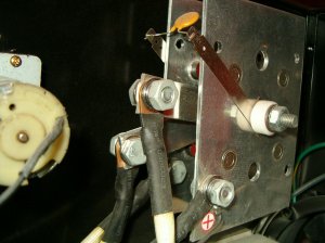

Po roku som sa rozhodol pozrieť do vnútra a tu su fotky:
http://www.svarforum.cz/forum/uploads/thumbs/174_hpim2928.jpg
http://www.svarforum.cz/forum/uploads/thumbs/174_hpim2929.jpg
http://www.svarforum.cz/forum/uploads/thumbs/174_hpim2930.jpg
http://www.svarforum.cz/forum/uploads/thumbs/174_hpim2931.jpg
http://www.svarforum.cz/forum/uploads/thumbs/174_hpim2932.jpg
http://www.svarforum.cz/forum/uploads/thumbs/174_hpim2933.jpg
http://www.svarforum.cz/forum/uploads/thumbs/174_hpim2940.jpg
http://www.svarforum.cz/forum/uploads/thumbs/174_hpim2941.jpg
http://www.svarforum.cz/forum/uploads/thumbs/174_hpim2943.jpg
http://www.svarforum.cz/forum/uploads/thumbs/174_hpim2948.jpg
http://www.svarforum.cz/forum/uploads/thumbs/174_hpim2956.jpg
Ako je vidieť , vynutie trafa je hliníkové , tlmivka vyzera byť   medená.
Trafo  je už spínané relatkom oproti iným zváračkam tejto značky ,kde je použitý tiak.
Najhorši je na tom podavač,ak zoženiem druhý,určite ho vymenim.
Celkovo na tom nieje nič zložité ,len ma toto mrzí,že je len do 140A sad
Keby bola aspoň do 200A ,to už by bolo lepšie smile

Divla jsem se na vaše fotky svařečky, nalezl jsem jednu chybičku už z vyroby zda se mi , že vyvody trafa jsou měděné koncovky pridelane rovnou na hlinik usmernovače spoj muže začít oxidovat dal bych mezi plochy pozinkovanou podložku totež jsem udelal ja na puvodnim stroji einhell...

Na hliník pozinkovanou podložku ne. Nejlépe cupal (plátovaný hliník na měď), nebo stříbřené.

Tak nakoniec pravú príčinu som zistil až po demontáži usmerňovača.
Jedno šruba zo zadnej strany usmerňovača bola povolená.
Vysoký prechodový odpor vypálil hliník pod okom .
Ja som to minule síce dotiahol , ale to opalené miesto tam ostalo a s ním aj veľký prechodový odpor  ...
Nejak som si neuvedomil , že hliník toto dokáže urobiť .
