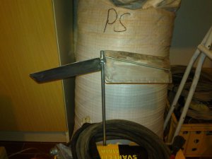

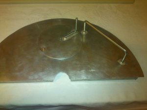

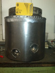

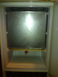

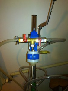

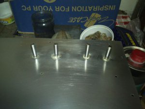

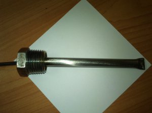

Jsou to různé nádoby, pomůcky a zlepšováky pro vaření, chlazení, stáčení a přetlačování piva mezi sudy, pomnožování kvasinek. Namátkou jsem našel v telefonu věci které jsem většinou pájel stříbrem/cínem a chtěl bych je příště svařit, nebo nahradit mosazné armatury nerezovými, ... .
http://www.svarforum.cz/forum/uploads/thumbs/1832_dsc_0109.jpg
http://www.svarforum.cz/forum/uploads/thumbs/1832_dsc_0140.jpg
http://www.svarforum.cz/forum/uploads/thumbs/1832_dsc_0145.jpg
http://www.svarforum.cz/forum/uploads/thumbs/1832_dsc_0169.jpg
http://www.svarforum.cz/forum/uploads/thumbs/1832_dsc_0177.jpg
lopatky míchadla jsou z ohnutého 0,8mm plechu-svařit kraje elektrodou byl pro mě nervy(i plech)beroucí proces
http://www.svarforum.cz/forum/uploads/thumbs/1832_dsc_0179.jpg
zde se sice jedná o obyč. plech, ale té práce se střihánim nýtovánim a pájenim
http://www.svarforum.cz/forum/uploads/thumbs/1832_dsc_0229.jpg
Pivo je mírně kyselé a pájku postupně rozpouští (což mi vadí spíše z důvodu možnosti ovlivnění chuti), při čistění používam NaOH, který již bude znatelněji narušovat cín (nerezový svár nechá na pokoji) z čehož budou zase do piva pronikat sloučeniny cínu, stříbra, ... .
