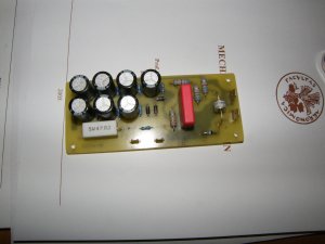

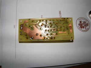

alofok> Pokud máš zájem jednotku ti za cenu součástek prodám, zhotovil jsem jí před rokem, ale projekt nedokončil.
Viz.:
http://www.svarforum.cz/forum/uploads/thumbs/542_dscf1536.jpg
http://www.svarforum.cz/forum/uploads/thumbs/542_dscf1537.jpg
ISTP Kutil
