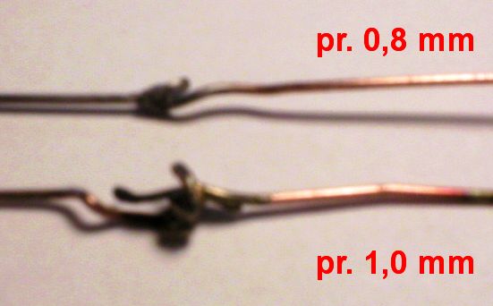

#18 02-12-2007 21:56:49
admin
Administrator
Registrovaný: 07-06-2006
Příspěvky: 1169
Re: Cukání drátu
Zdravím. Já měl zase s tím převrtáváním na mysli hlavně to převrtání při zapečení drátu a nebo převrtání menšího průvlaku na větší. Proti jemnému a opatrnému vyčištění nečistot, které nejsou pevně spojeny se stěnou průvlaku asi nelze nic namítat. Šetřit se musí.
Co se týče použití průvlaku 1,6 na drát 1,2, tak opravdu nezklamu smile Přenos proudu rozhodně není ideální. Průvlak na drát 1,6 má totiž otvor 1,9 mm a to už je opravdu hodně. Ale pozor! Pro dlouhodobé svařování velkými proudy i já doporučuji použít o číslo větší průvlak. Jenže v případě drátu 1,2 je to průvlak 1,4. Ono se o průvlaku 1,4 moc neví. Ale vyrábí se a není problém jej sehnat. Mám zkušenosti s Binzlem a Froniusem. Oba výrobci průvlak 1,4 běžně dělají. Třeba na hliníkové dráty 1,2mm je průvlak 1,4 nutností! Jinak to 1,4 je označení průvlaku nikoliv průměr otvoru. Otvor je vždy větší. Myslím, že je to takhle:
Označení průvlaku            průměr otvoru průvlaku
         1,2                                      1,4 mm
         1,4                                      1,6 mm
         1,6                                      1,9 mm
Takže zkuste sehnat průvlak 1,4 a nenechte se odbýt, že neexistuje, nebo že je drahej. Existuje a stojí stejně jako "jednadvojka". Pomůže to. Uvidíte.
Jinak souhlasím, že kvalita drátů (tedy těch "spotřebních") je v poslední době dost mizerná. Holt se všichni snaží konkurovat číňanům a tak všichni vyrábí zmetky. Typickým příkladem jsou třeba napojované dráty. Třeba taky 3x na jedné cívce! Už jsem o tom někde tady na fóru psal. I tenhle obrázek napojení už jsem tady ukazoval:
