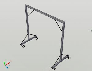

Dobry vecer,
mam v plane postavit konstrukciu na vytahovanie motorov,narychlo spraveny nahlad:
http://i1111.photobucket.com/albums/h47 … 1299454099
sirka -  200cm
vyska - 180cm
maximalne zatazenie - cca 250kg
Problem je ten,ze neviem ako hruby profil mam zvolit a aku ocel
Zvarat planujem invertorom.
Dakujem za hociake pripomienky

Jen malý dotaz - včem je to kreslené?. Ptám se proto, že většina CADů a těch 3D obvzlášť má v sobě i jednoduchý nástroj pro výpočty, který jistě  takovou konstrukci zvládne.

Robene to je v CAD-e,bohuzial CAD ovladam iba amatersky,kedze studujem iba na gymnaziu.
Ja som rozmyslal nad profilom 50x50x5,cize radsej zvolit vacsi profil s tensou stenou?
Trojuholniky v rohoch konsturkcie budu,ale som ich nevedel nacrtnut.

V CAd-e je myšleno AutoCade? Podle pozadí a značky souřadnic to asi tak bude. Jäckl 50x50x5 na vodorovný nosník nevyhoví. Doporučil bych profily viz. kirkmen.

Přesně tak s tím profilem 50x50x5. Ona tloušťka stěny není vše, navíc čím větší rozměr, tím menší průhyb a větší tuhost konstrukce. Navíc je ten 50x50x5 (1m/6,2 kg) na 1 metr i těžší než ten 70x70x3 (1m/5,8 kg).

Počítám na papíře. Tohle je základní namáhání ohybem, to jsme se učili na strojárně. Zas tak složité to není. Jedná se o dva až tři vzorečky a musíš mít tabulky, kde jsou dovolená napětí materiálu pro různá namáhání a stavy namáhání.
Většina tabulek na hutní a podobné materiály uvádí i průřezové moduly pro výpočty. Pořiď si strojírenské tabulky od Vávry a tam jsou uvedeny i potřebné vzorečky a hodnoty napětí pro nějaké materiály.
Např. tenhle případ spočítáš tak, že pro nosník na dvou podporách plátí výpočet max. ohybového momentu Mo = F (síly v N)x l(délka nosníku v mm) / 4.
Pak zjistíš z tabulek, že dovolené míjivé zatížení "sigmaDo" II pro. mat. 11375 (nejběžnější ocel) je 70-105 MPa ( pro větší bezpečnost použiješ horní hranici). Tyto hodnoty dosadíš do výpočtu dovoleného namáhání  "sigmaDo"II = Mo / Wo , to Wo je průřezový modul pro ohyb, ten vlastně vypočteš a pak už můžeš podle velikosti výpočtu  hledat v tabulkách materiálů, který profil odpovídá.
Konkrétně u tohoto případu mi vyšlo Wo=11905 mm3 = 11,9 cm3 (v tabulkách je to většinou v cm3) a podle tabulek jsem napsal ty profily, které odpovídají.
Abych nezapoměl,  síla F se zde rovná hmotnosti břemene to je 250 kg = cca 2500 N - hmotnost se násobí 10x pro jednoduchost a trochu jako pojistka, přesně je to x 9,81 smile

Nechci nijak rýpat, ale trochu jsem nerozuměl větě: "pro. mat. 11375 (nejběžnější ocel) je 70-105 MPa ( pro větší bezpečnost použiješ horní hranici)"
Pro vyšší bezpečnost použiji právě dolní hranici (70MPa). Budu přece počítat s tím, že dovolené napětí je nižší a rezerva materiálu vyšší. Pokud se pletu, prosím o vysvětlení (nic ve zlém, dost mě to zajímá).

jen doplním kirkmena...při výpočtu maximálního ohybového momentu - Momax , se neuvažuje zatěžující síla F ale podporová reakce Fa nebo Fb tzn. reakce podpory v místě A nebo B(A a B jsou podpory nosníku)Při výpočtu se tedy dosazuje do vzorce Momax = Fa * a,kde a je vzdálenost od podpory k místu max. ohybovému momentu(místo působící síly).Pokud je tedy působiště zatěžující síly v půlce nosníku dosadíme : Momax = Fa * l/2,zárověň platí, že jestli je zatěžující síla v půlce nosníku reakční síly podpor jsou právě 1/2 této zatěžující síly.=>Momax = F/2 * l*2 = > kirkmenovo (F * l) / 4  smile

Díky, jistě zapoměl jsem uvést, že výpočet ohybového momentu, který jsem uvedl, je pro zatížení přesně v polovině. Jen pro zajímavost, při spojitém zatížení (kdy je břemeno po celé ploše nosníku), opět platí že Fra=Frb (obě podporové reakce na koncích nosníku se opět rovnají) = q(spojité zatížení)xl(délka nosníku) / 2 a Momax = qxl na druhou / 8  kde platí vztah, že Q(váha břemene, např. beton na nosníku)=qxl.
Jinak jak spráně píše Szabitch, tak při těchto výpočtech se součty všech sil a reakcí rovnají nule, tedy jsou v rovnováze.
A jak jsem psal, všechny potřebné vzorečky jsou uvedeny např. ve strojírenských tabulkách a pokud jde o prostá namáhání jako třeba toto, tak není problém si udělat jednoduchý kontrolní výpočet sám.

Ne není, jinak je to vždy 2x nosnost toho účka. Rozdíl by byl, pokud by šlo o složené namáhání např. ohyb+ krut v případě krutu si myslím, že by krabice byla lepší, ale moc velký rozdíl ot taky nebude.

Nezbývá nic jen souhlasit. Při krutu vychází krabice lépe - stěny jsou dále od osy, kdežto u I je namáháné žebro blízko osy.

Tohodle jsem si nevšimul a je to správná poznámka, omlouvám se za takovou hrubou chybu. Samozřejmě, že je to tak i matematicky je to logické.
Ještě jednou se omlouvám za tak fatální chybu.

Na začátku byl dotaz na konstrukci do 250 kg, když přidám 5Okg na kočku jsem na 300kg. Jekl 50/50/3 musí bohatě stačit, ještě bych pro větší stabilitu navařil k nohám a nahoru do rohu výztuhy. Nebál bych se prodloužit nohy a dát tomu kolečka, abych mohl s břemenem popojet. http://www.svarforum.cz/forum/uploads/thumbs/1094_ddd.png
No když pominu, že na vytahování motoru si zřejmě pořídí ruční kladkostroj váhy tak 5 kg, tak by mě zajímalo jak jste přišel na to, že 50x50x3 musí stačit, když z výpočtu na pouhých 250 kg při délce nosníku 2000 mm nevyhovuje ani 50x50x5 ?? Pokud si vlákno přečtete důkladně, tak o výztuhách do rohů uvažuje autor už od začátku, jen je nedokázal nakreslit.

pokud by to bylo podepřeno tak, jak načrtl jirkalesik tak by stačilo 50/50/2,9, ale bez těch diagonál ani náhodou - max napětí 191,5 MPa, průhyb 12,3 mm, může být 10mm (pro ocelové konstrukce max průhyb L/200).
Ale pokud se použijí ty diagonály, musí se počítat s tím, že se část zatížení přenese do sloupů, které budou namáhané jak na vzpěr, tak na ohyb v místě upevnění diagonál.
edit: uvažoval jsem to zmíněné zatížení 300kg

to jenda a navíc i ty vzpěry budou namáhány na vzpěr, já s nimi nepočítal, protože z náčrtu není jasné v jaké vzdálenosti a jakého rozměru budou, zřejmě asi také 50x50x3. Pokud, ale budou podstatně větší mohou se i plést.
To napětí se už blíží mezi kluzu mat.11375, to bych neriskoval.
