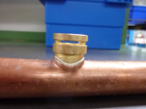

Dokážete někdo poradit jak napájet mosazný komponent na Cu trubku? Komponent je kalibrován a musí tak zůstat i po napájení. Pájet by se to mělo na tvrdo stříbrem.
Po našem snažení je trubka vyžíhaná, komponent oválný a pájky je ve spoji moc.
Na fotu je vzorek jak by to mělo vypadat. Pájka je lehce nazlátlá, trubka nejeví žádné stopy po nahřívání ( spíše to vypadá na měkké pájení) a pájka je rovnoměrně zatečená.
K pájení používáme směs PB + Kyslík.
Díky za každou odpověď nebo nápad.

Když jsem si ten svár pečlivě prohlédl tak si myslím, že nejrozumnější by bylo to pájet natvarovanou indukční smyčkou, která nevyžíhá celé okolí spoje. Každým ohřevem plamenem se ta Cu trubka vyžíhá a deformace vnesené při vyhrdlování se projeví následnou ovalitou otvoru. Proto se musí vyhrdlení provést s následnou kalibrací těsně před vložením přivařovaného dílu - už zatepla.

Kalibrace je nutna,ale mosazny dil ma vyrazne silnejsi stenu.S tim se musi pocitat pri rozdeleni tepla. Zacit ohrevem mosazi.

Tvrdé pájení stlačeným kyslíkem nebo vzduchem plus zemní plyn se strháváním tekutého tavidla a namazání pastou pájený spoj; tímto způsobem pájíme i složitější dílce , možnost pájení fosforem nebo stříbrem.Takových koncovek jsem už napájel už pár 1000covek ks.Po pájení,tlakování musí trubka projít pasivací pro odstranění nečistot po pájení a neutralizaci,aby trubka nezelenala.
