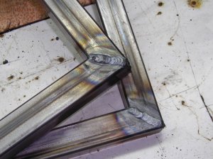

Není třeba se s tim mastit a jen  vařit a vařit.  Svařil jsem 3 různé stojany a vozíky asi  odhadem 100 svárů jeklu 20x20  zatím to vypadá takto. Elektroda už tolik nehořísmile a plyn také neubývá před očima.. Dík tady všem za cenné rady - velmi dobrý server!!  Děkuju!
http://www.svarforum.cz/forum/uploads/thumbs/866_steel.jpg
