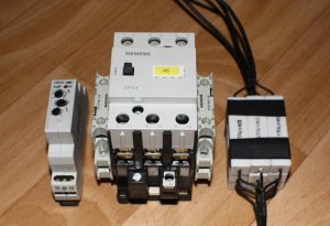

DwPetr
Registrovaný: 16-10-2010
Příspěvky: 368
Re: UTA 200 softstart
Já si nachystal softstart pro WTU 315 takhle
http://www.svarforum.cz/forum/uploads/thumbs/2336_soft.jpg
Jako zpožďovač mám časový relé, dá se nastavit 0,1 až 1s  tak tam mám 0,35s, 55A stykač, a na každou fázi 3x20W 470R rezistory. Celý to stálo pětikilo. Nákup většinou nové z aukra.

zdeště
Registrovaný: 30-04-2010
Příspěvky: 819
Dobrý den DwPetr,
je to pěkné ale do UTA 200 to to budete dosti složitě mechanicky montovat. Určitě to půjde, otom není pochyb, ale aby to bylo i bepečné musí tobýt dobře uděláno.
Myslím si, že prostá výměna hlavního spinače za spinač-soft je elegantnější, méně pracná a udělá si ji i zdatnější laik.
Takovou to montáží neměníte původní originální zapojeni zařízení.
Z těchto důvodů jsem vycházel při realizaci softstartu já.
