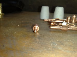

prcekDave napsal(a):
bylo vidět na trysce už 0,5 mm kráterek .
tenhle kráterek (nechtěl jsi napsat na elektrodě? nikoliv na trysce?)
tenhle kráterek - to místo na elektrodě - je tam taková světlá tečka? jakoby stříbrný bod na jinak červené měděné elektrodě? Myslím na nové ještě nepoužité elektrodě?

Ne,skutecne jsem myslel trysku,ale ten kraterek tam byl zřejmě zpusoben tim jak jsem tahl při řezáni trysku po materialu. A jak se ptaš na tu elektrodu,tak na špičce je opravdu malý důlek.

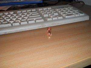

tohle je nepoužitá elektroda pro Hypertherm Powermax, hořák Duramax - jde o českou druhovýrobu, kvalita srovnatelná s originálem USA, na špičce elektrody je vidět stříbrný bod - tzv. Hafnium. Zajímá mne jestli je Hafnium i na těch elektrodách co jsi koupil spolu s tím Thusonem.
http://www.svarforum.cz/forum/uploads/thumbs/1168_elektroda_hypertherm_001.jpg

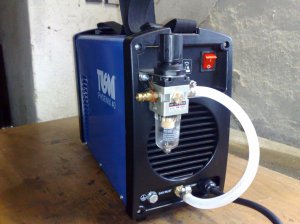

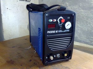

Celkově o této plazmě na netu moc není ,tak tu hodim aspoň pár detailnějších foto.
http://www.svarforum.cz/forum/uploads/thumbs/3665_010320122118.jpghttp://www.svarforum.cz/forum/uploads/thumbs/3665_010320122119.jpghttp://www.svarforum.cz/forum/uploads/thumbs/3665_010320122122.jpg
Hořák včetně kostřicího kabelu
http://www.svarforum.cz/forum/uploads/thumbs/3665_010320122123.jpg  http://www.svarforum.cz/forum/uploads/thumbs/3665_010320122127.jpg
a náhradí trysky,elektrody a keramika dodána jako součást balení...u elektrody je detail na hafnium ve špičce....elektrody jsou vlastně oboustranné ,tak jak se na jedne straně opáli tak se jen otočí a řeže se dále....myslím smile
http://www.svarforum.cz/forum/uploads/thumbs/3665_010320122125.jpg

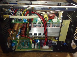

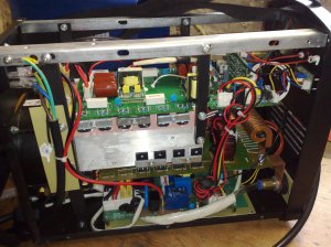

a samozřejmě mi to nedalo a kuchnul jsem ju,abych pro jistotu zkontroloval dotažení všech spojů,ale musim uznat,že vše bylo poctivě dotažené big_smile
Takže ještě pohled na střeva wink
http://www.svarforum.cz/forum/uploads/thumbs/3665_010320122133.jpg http://www.svarforum.cz/forum/uploads/thumbs/3665_010320122132.jpg http://www.svarforum.cz/forum/uploads/thumbs/3665_010320122131.jpg

Hm nechce sa mi rozoberat berlan plazmu ale sa mi zda menej ochudobnena aspon co s atyka usmernovacich diod.... aj trafa su tusim pouzite az 3 kdez to u tohoto vyrobku sa mi zda ze je ich len 2 ks.... nie zeby to nestacilo ale....

vnitrek to ma skoro stejnej jako BWIG 180 od berlana wink
