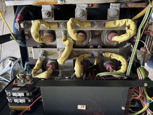

Zdravim,
aky typ (oznacenie) tyristorov a diod (vratane nulovej) su pouzite v stroji WTU 315.30 (31)?
V scheme to uvedene nie je a na samotnych tyristoroch taktiez nie. Iba na diodach som vylustil B200, avsak to cele oznacenie isto nie je. Predpokladam, ze su ruskej vyroby.
Dakujem
http://www.svarforum.cz/forum/uploads/thumbs/10567_img_0219.jpeg
#10 20-04-2024 20:43:15
Re: WTU 315-3
Tie horné sú diódy a tie spodné sú tyristory.
#11 20-04-2024 21:19:45
Příspěvky: 4454
Re: WTU 315-3
To nejspíš ví , vždyť o tom píše . K čemu to potřebuješ vědět ? Na těch 50Hz je to šumák . Stejně pochybuju , že máš nějaké špatné . Jestli jo , tak tam dej první , co najdeš ve šrotě . Dnes to jsou bezcenné součástky .

Mam doma WTU 315.30 a 315.31 a chcem si kupit nejake suciastky do zasoby, keby niektora odisla...
V zahranicnych bazaroch su tie tyristory a diody za cca 10 eur, len chcem mat istotu, ze kupim spravny typ.
No nic, ked nikto to oznacenie nema, asi ich kupim podla prudovej hodnoty. Dufam, ze 200A bude stacit.

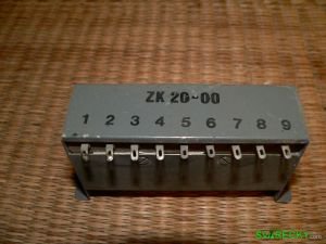

Famater: pekny vyber az na to "Cena: Bude nabídnuta"...
bobobo: Myslis taketo nieco?
http://www.svarforum.cz/forum/uploads/thumbs/10567_img_0220.jpeg
