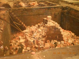

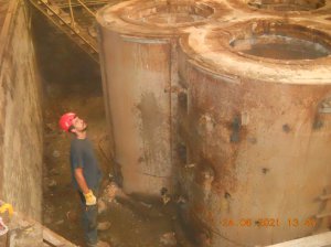

#17 26-06-2021 12:28:18
Příspěvky: 4778
Re: Odlievanie
jsou dva druhy lidí, jeden tvoří a dává videa, druhý na to zírá.
Kdo chce tvořit ale nemá prostředky může mne oslovit.
Mohu dodat materiál ocel, antikoro, šamotové prvky atd.
Také surovinu Al, Cu, Ms.
Zájemce si musí jen dojet a po zprovoznění hutě tu a tam odlít nějaký můj nápad.
Často likviduju nějaký provozy s výskytem unikátních obtížně sehnatelných (a drahých) věcí.
http://www.svarforum.cz/forum/uploads/thumbs/1168_dscn3431.jpg
http://www.svarforum.cz/forum/uploads/thumbs/1168_dscn3442.jpg
