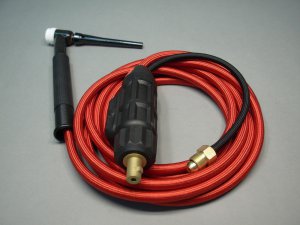

Zdravím chlapi,
chtěl bych pořídit ke svým dvěma TIG hořákům Binzel (jeden vodník a jeden vzduchem chlazený) ještě jeden malý lehký na fajnové práce, opravy apod. Oba ty hořáky Binzel jsou takové masivní, s neforemnou krycí gumou a ne úplně dobře se s tím manipuluje obzvlášť při svařování drobných věcí. Zalíbil se mi tento hořák z Ebay. Líbí se mi jak ten přívodní kabel s opletením, čili žádná neforemná gumová hadice, tak i samotné tělo hořáku. Jediné co, tak nemá tlačítko, což stejně u drobných věcí budu asi nejvíce používat pedál. Máte s tím hořákem někdo zkušenosti? Bude hořák kompatibilní se spotřebákem, co se u nás bězně prodává? Popřípadě nevíte o nějaké podobné alternativě?

Já jsem pořídil hořák swivel- s otočnou hlavou, ale větší velikosti SR17.  Přidal jsem na něj spínač a pro jistotu dal do neoprénové galusky s koženým koncem od Parweldu. Ta koncovka, so je na fotce, má sice stejný průměr kolíku, ale ten "ozub" je blíže, takže to nešlo do samice na svářečce. Bylo by potřeba to zasunout hlouběji o cca 3mm, aby se dala otočit. Musel se ten kryt z plastu trochu na soustruhu upravit. Jinak je to pohyblivé a lehounké. Myslím si že na to nepasují běžné izolační kroužky. Keramika, domečky, kleštiny pasují.

O tom s otočnou hlavou jsem také uvažoval. Jakým způsobem je tam realizován ten otočný „kloub“? Jde mi o to, aby to nebylo něco jako u rádobyflexibilních hořáků, kde se při ohábání láme přívodní kabel. Jd emi o to, jestli to za ty peníze skutečně stojí.

Ja jsem si tenhle ted koupil, teda nevim jestli je to presne on ale podle foto se mi zda ze se jedna o vyrobce CK worldwide USA s kabelem superflex, ale jeste jsem nesvaril ani cm tak vic neim, ale do ruky je fakt paradni a kabel je take nadherny, prave si vyrabim pridavny spinac na pedal jeste nejsou prostredky. Spotrebak jsem nakoupil z Anglie ale myslim si ze by mel byt dostupny i u nas.
Az to rozbehnu rad poreferuji. tady je katalog CK katalog
