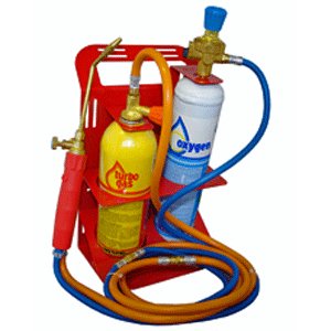

Další možností je tento miniautogen:
http://www.svarforum.cz/forum/uploads/thumbs/2_oxyturbo.gif
Hledejte pod označením OXY TURBO, google toho vychrlí spoustu. Jenže to má taky háčky: lahvičky jsou miniaturní a neplnitelné. Na rukojeť a hořáky nepasuje nic z tuzemských autogenních věcí. A taky je to dost drahé. Zkrátka je to spíše taková hračka pro šperkaře či chlaďaře.
