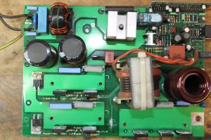

CEMONT S3200 oprva invertoru , taky označen COLT 13
Dobrý den vážení čtenáři, členové a autoři příspěvků na stránkách svarfora.
Před dvěma týdny jsem při hledání informací o stroji S 3200 byl odkázán taky na Vaše stránky.Tam jsem hledal nějakou informaci k tomuto stroji.
A protože jsem nebyl registrován a neměl v úmysl se registrovat neviděl jsem Vaše rozpravy , ale přece jenom nějaký Váš kolega mě navedl na ruský web , kde jsem získal nějaké informace ke stroji COLT 150 a o něm byl prohlašováno, že je velmi podobný tomu mému S3200.
Informace jsem použil, případné rozdíly mezi stroji našel ( aspoň doufám ) a chtěl bych touto cestou poděkovat , za to že jste mě pomohli opravit uvedený stroj.
A protže si taky uvědomuji, že jsem použil Vašich informací , respektive informací z Vašich stránek , tak za Vámi poskytnuté informace děkuji a na revanš nabízím poskytnutí informací , které jsem získal ke stroji S3200.
Tedy obrázky , schemata zapojení a případné výsledky z provedené opravy měniče. proto jsem se zaregistroval , abych mohl toto provést .
Taky bych uvítal, když budu moci vyhodnotit výsledek práce as někým zkušenějším se svařováním . Domnívám se totiž, že ten stroj by mohl mít lepší vlastnosti .Ale to zřejmě vyplyne z případného hodnocení svářecích vlastností, kterých jsem dosáhl.
Vzhledem  k tomu, že jsem nepostřehl nějaké poučení o tom, jak mám na Váš web zaslat obrázky a v jakém formátu a velikosti, tak prosím poučte mě jak se to na těchhle stránkách dělá .
Zatím zkusím zobrazit jak stroj vypadá .........................snažil jsem se vložit obrázek přímo....nejde to ,

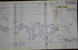

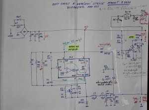

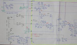

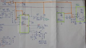

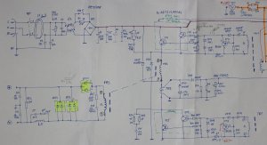

SCHEMA po dílech , aby byla lépe "čitelná" podle mého názoru, před poučením od pt.kbely
http://www.svarforum.cz/forum/uploads/thumbs/7964_sch_1_w.jpg  http://www.svarforum.cz/forum/uploads/thumbs/7964_sch_2_w.jpg http://www.svarforum.cz/forum/uploads/thumbs/7964_sch_3_w.jpg
http://www.svarforum.cz/forum/uploads/thumbs/7964_sch_3_w.jpg http://www.svarforum.cz/forum/uploads/thumbs/7964_sch_4_w.jpg http://www.svarforum.cz/forum/uploads/thumbs/7964_sch_5_zdroj_w.jpg
Toto by byly obrazy zapojení hlavní desky a následně SMD PWM řízení stroje na přídavné desce.
Samostatně je vykreslen zdroj napájení měniče, protože je vyroben technologií VIPER ..což stojí za zvláštní pozornost.
Po úpravě fotek dodám ještě rozložení součástek.
U těchto zobrazení mám problém , že kreslím popis do fotek stroje a tudíž je pak výsledný popis špatně čitelný.

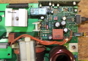

A teď ty obrázky rozložení součástek .
http://www.svarforum.cz/forum/uploads/thumbs/7964_zdroj_popis_w.jpg   A ještě celková deska :http://www.svarforum.cz/forum/uploads/thumbs/7964_deska_stroje_w.jpg
  Kontrola mé práce
Bohužel se omlouvám , ale když si dám zobrazit to co jsem Vám poslal, tak je tam prd vidět.
Prosím o nějakou pomoc ve formě poučení , jak mám ty obrázky zpracovat a v jakých programech, a jak a kam je správně poslat , aby to pro Vás mělo nějakou vypovídací cenu.
Myslí tím ty z Vás, pro které to může mít nějakou cenu a kteří jsou na tom jako já a nemohou a neumí si to přečíst v originále jako jeden z Vašich kolegů .
Vidím ,že značení součástek .... no nelze přečíst .
Takže prosím o radu.co s tím?

Ještě něco.........vidím , že jsem opravdu velmi nepozorný i nyní.
Pan ptkbely   sdělil, že se snažím o něco co už na těchto stránkách je a tudíž vlastně jsem objevil objevené.( podíval jsem se na ty Vaše odkazy ,a tam je již vše řečeno..takže se snažím o něco co je navíc. )
Takže se omlouvám .( Mohl bych Vám tedy nabídnout aušus GUDE GX100 ve stejném provedení  ---schemata a popis rozložení součástek na desce---to jsem dělal spolu s S3200 ---ale myslel jsem si že S3200 je zajímavější mašina   ------možná Vám ji nabídne (GUDE GX100 ) ten pán co louská ty anglické weby ...ale tady to je německý stroj )
Děkuji panu  ...ptkbely  za  poučení jak na to , aby obrázky byly lépe vidět.
Formát *.djvu nejsem schopen zatím zpracovat nemám příslušné programy . Až mi je kolega nainstaluje , pak zkusím i tenhle formát.

Ty schemata jsem Vám slíbil, tak se je budu snažit dodat tak, aby byly čitelný.
POZNÁMKA: k popisu schemat
V případě, že mi nešlo přečíst číslo součástky , tak používám pořadí o 100 vyšší.
Takže odpory...R20, R21.................jsou z původního značení na desce
                      R100, R101 .................................jsou moje číslování , protože nešli odečíst

Nechci, aby můj příspěvek vyzněl jako kritika, nakreslit schéma muselo dát dost velkou práci. Vkládání větších schémat sem dost často narazí na nízké rozlišení, proto by bylo lepší uložit větší obrázek na např. ulozto.cz -  pokud je obrázků více, uložit je najednou do formátu *.djvu nebo *.pdf, nebo klidně i zazipovat do jednoho souboru a sem dát jen odkaz. Vkládat text do obrázků v jakékoliv barvě umí např i aplikace Malování (je součástí Windows), Paint.net aj.
Jinak, částečné schéma colt150 je na https://www.svarbazar.cz/phprs/download … mp;sekce=3
částečné schéma colt1300 a pár obrázků je http://svarka.rv.ua/image/Italy/COLT%20 … orColt1300[1].pdf
I zde se to už řešilo, např http://www.svarforum.cz/forum/viewtopic.php?id=3847
