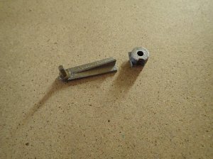

Zdravím a posílám, spíše pro zajímavost, fotky snahy o opravu páčky topení na veterána. Kamarád to donesl a dušoval se, že je to hliník. Už podle lomu to ale vypadalo jinak.
http://www.svarforum.cz/forum/uploads/thumbs/6774_pb160368.jpg
Bohužel jsem si nevyfotil "okyslý" stav, takže na první fotce je páčka již po chemickém a mechanickém vyčištění. Koupel v kyselině citrónové už dávala tušit, že mé podezření, že je páčka odlita ze slitiny hliníku a zinku, je na místě. Povrch zčernal, přitom spolu koupající se drát z čistého hliníku zůstal krásně stříbrný. Tak přišel na řadu jemný mosazný kartáček.

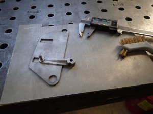

http://www.svarforum.cz/forum/uploads/thumbs/6774_pb160369.jpg

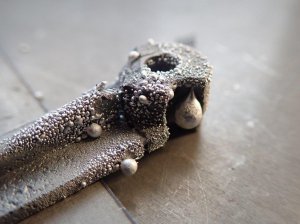

Tady jsou oba kusy připraveny ke svaření. Jakmile jsem zapálil oblouk bylo jasno. Materiál okamžitě "vybuchl". Výsledek zapálení oblouku na zlomek sekundy je zde:
http://www.svarforum.cz/forum/uploads/thumbs/6774_pb160370.jpg

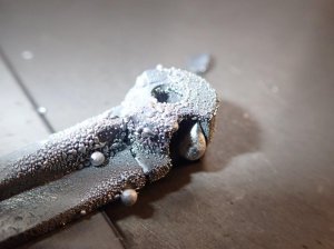

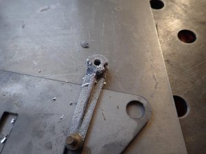

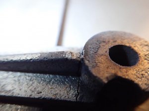

Říkám si tady už není co ztratit, zkusím to sletovat stříbrem. Co se dělo dál, jsem ještě neviděl a je to i důvod, proč píši kvůli nezdařené opravě mrňavé páčky. Hned jak jsem zahájil ohřev začala páčka plakat, viz zbylé fotky. Některé věci jsou prostě neopravitelné.

... že mé podezření, že je páčka odlita ze slitiny hliníku a zinku, je na místě...Říkám si tady už není co ztratit, zkusím to sletovat stříbrem...Některé věci jsou prostě neopravitelné....
Ano, má-li přídavný materiál vyšší tavící teplotu než základní, není co opravovat, protože pájka se zdaleka ještě netaví a z pájeného dílu je loužička.
Je dobré dělat pokusy, člověk se tím hodně naučí. Na dílu, který nemá cenu opravovat, se to natrénuje a až na něčem podobném bude záležet, už se to umí.
Ale tato páčka z veterána to odnesla zbytečně, stejně jako ten kousek stříbra.

No nejtypičtější hliníková slitina na odlitky je AlSi12. Ono je spíš potřeba neříkat všemu hliník.
Motají se tu často následující naprosto odlišné materiály:
Hliníkové slitiny na odlitky, tj. slitiny AlSi s různým obsahem Si. Lze svařovat a pájet na tvrdo AlSi12, pájet na měkko Zn97Al3, Sn60Zn40SnAg4, apod .
Zinkové slitiny, nejčastěji ZnAl, zinku je ca. od 80%. Tady pouze pájení na měkko ZnSn nebo SnAg, ZnAl jen něco.
Hořčík, toho je ve slitině min. ca. 92%. Pouze svařovat, výborná je slitina MgAl6Zn.
