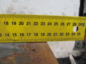

http://www.svarforum.cz/forum/uploads/thumbs/1201_img_0889.jpg
http://www.svarforum.cz/forum/uploads/thumbs/1201_img_0890.jpg
Robil som podobnú vec akurát platňa nebola 12 ale 10 mm hrubá.Už sa nepamätám na podrobnosti asi to bola 2,5 elda.Dosť to odvádzalo teplo z oblúka nezdá sa mi že by závar bol nejak hlboký aj platňa sa trochu zdeformovala.

huat, kolego, to ale nemáš moc bytelně provařené.
Jinak platle se prohne i 20mm, pokud se to pořádně provaří...
Mal to byť časť velkého sústruhu na drevo konkrétne vreteno,mal som ešte jeden rovnaký diel.Potom som od projektu upustil tak som to nedovaril.

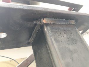

Podľa mňa 2,5 bude stačiť, len chce to viac vrstiev. Dával som dokopy stĺpiky z U profilov, ktoré sa navárali na pätky z I (zbytky namiesto pásoviny) a išlo tam 5 vrstiev, všetko 2,5 elektróda...
http://svarforum.cz/forum/uploads/thumbs/1901_stlpiky.jpg

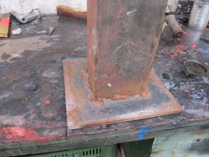

Platle nakonec trochu jiná. Vařeno tou 2,5 na dvě vrstvy. Bude to držet pohromadě takový malý přístřešek, tak to snad bude OK.
Mimochodem není někde nějaká jednoduchá tabulka, kde je třeba napsáno, jak velký dimenzovat svár dle síly materiálu a zatížení? Nechci statické výpočty, jde mi spíš o to, jak to nějak přibližně nastřelit.
