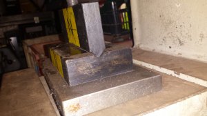

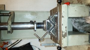

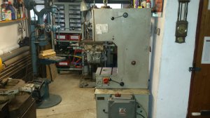

Já na takové drobné práce koupil tento malej lis. Mam k nemu i pár nástrojů pomocník dobrej.

Když jsem potřeboval ohýbat 12mm kulatinu tak jsem to narychlo vyrešil takto a ohyb jeden jako druhý.
