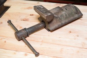

Renovace svěráku
Po dědovi jsem dostal svěrák, který bych z nostalgie chtěl dát do kupy. Chtěl jsem se zeptat, jestli tušíte, co to je za svěrák? Na boku je logo letícího šípu.
Pohybový šroub vypadá, že je aretovaný něčím, co možná dříve byl pojistný šroubek, ale momentálně nemá hlavu.
Šrouby držící čelisti (135 mm) se mi samozřejmě také povolit nepodařilo, což jsem koukal, že se tu již řešilo v http://svarforum.cz/forum/viewtopic.php?id=5556
http://www.svarforum.cz/forum/uploads/thumbs/8182_sv1.jpghttp://www.svarforum.cz/forum/uploads/thumbs/8182_sv2.jpghttp://www.svarforum.cz/forum/uploads/thumbs/8182_sv3.jpghttp://www.svarforum.cz/forum/uploads/thumbs/8182_sv4.jpghttp://www.svarforum.cz/forum/uploads/thumbs/8182_sv5.jpg

Ten šroub bude zakolíkovaný.

Mal som ten istý zverák,už som ho predal.Ten polkruhový bazmeg na štvrtom obrázku drží vreteno na mieste nič iné tam nejde.Tie skrutky by som poriadne naolejoval
povedzme WD 40 l a navrtal potom itrochu nahrial a skúsil vybrať s vyťahovačom skrutiek. https://www.triumfnaradie.sk/katalog/st … -skrutiek/ alebo odvrtal hlavičky odstránil čeluste a skúsil vytočiť s neakým malím hasákom.T

Ten půlkruhový segment přijde ukotvit v nepohyblivé části svěráku a vložit do drážky v hlavě šroubu.Tenhle svěrák bych mohl teoreticky odkoupit z jedné krachlé firmy.Jestli se k němu dostanu můžu to sfotit.(nevím jak to tam dopadne,měl jsem přislíbené nějaké stroje a nástroje,ale skutek utek)

Famater: bylo to tak, kolík dokonce procházel skrz na horní stranu svěráku, jen jsem to v tom bordelu přehlédl. Takže stačilo kolík vyťuknout.
Čelisti jsou po stranách vymačkané, nedoléhají vůči sobě o milimetr. Nové pravděpodobně neseženu. Takže to asi nechám nebo poprosím někoho s bruskou o srovnání. Zahodil bych tím ale ten rastr co mají.

Je to stará Škodovka, hodně starý svěrák ale přežije všechno, vyčistit namazat a jede se dál. Zkus poměřit čelisti z Yorku, možná by se daly přizpůsobit, jinak přeji ať se vše zdaří.

Okraje čelisti navařit tvrdokovem na původní výšku, zabrousit na magnetce a potom by neměl být  problém i původní rastr.
