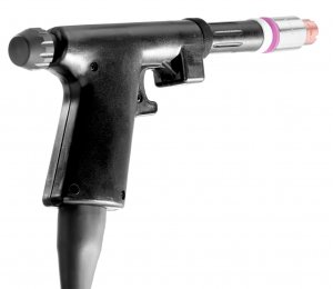

pat :   Ano... EWM má funkci stehování podle programu a ve spojení s jejich bodovacím hořákem je to naprostá bomba.. steh jeden jako druhý..
https://www.ewm-sales.com/de/Schweissbr … -8253.html
http://www.svarforum.cz/forum/uploads/thumbs/2468_spotarc.jpg

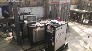

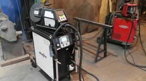

Jednoznačně dopředu dle dokumentace.. při tolika kusech hraje roli každá vteřina času navíc..když do MIG tak se zase přikloním víc k červeným... lol
http://www.svarforum.cz/forum/uploads/thumbs/2468_img_20180105_114609.jpg
http://www.svarforum.cz/forum/uploads/thumbs/2468_img_20161006_140516.jpg

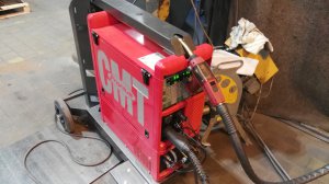

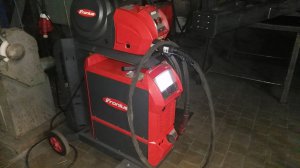

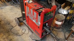

Jen pro ukázku...
http://www.svarforum.cz/forum/uploads/thumbs/2468_img_20180115_164205.jpg
http://www.svarforum.cz/forum/uploads/thumbs/2468_img_20180123_140555.jpg
a jeden hodně velký špek... svařování se směsí vodíku.. tongue
http://www.svarforum.cz/forum/uploads/thumbs/2468_img_20160909_133605.jpg
