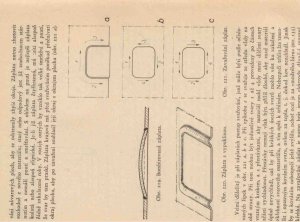

Co třeba využít (modifikovaně) zkušenosti starých svařečů a záplatu bombírovat s tím, že se teplem stáhne?
http://www.svarforum.cz/forum/uploads/thumbs/4392_svary.jpg
