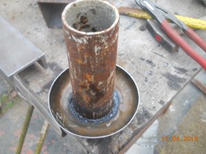

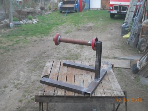

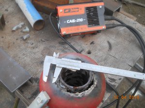

potřeboval jsem narychlo stvořit takovej naviják, kouknul jsem co se kde válí na zahradě a nasbíral potřebný matroš, kus roury a dýnka z práškového hasičáku, dýnka měla vypálenou díru větší než průměr trubky. Jak píší kolegové taky vyvářím díry pomocí přidané elektrody nebo kus kulatiny, šroub - cokoliv co je po ruce. Tady jsem nepoužil vůbec nic, jen jsem kladl housenky na sebe (asi 5ks) Poloha PC. Trubka má stěnu 3mm dýnko 2mm. Ta šuplera je tam narafičená pro názornost, stejně jako Dnipro. Bazika 2,5. cca90A
http://www.svarforum.cz/forum/uploads/thumbs/1168_svaoeni_2018-04-12_002.jpg
http://www.svarforum.cz/forum/uploads/thumbs/1168_svaoeni_2018-04-12_004.jpg
http://www.svarforum.cz/forum/uploads/thumbs/1168_svaoeni_2018-04-12_005.jpg
