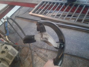

#4 28-04-2018 06:34:19
Re: Optrel panoramaxx a clear air EVO - ide to?
Prečo meniť hlavový kríž? Vzduchový kanál ide uchytiť pomocou suchého zipsu ktorý je súčasťou balenia.
http://www.svarforum.cz/forum/uploads/thumbs/5867_20180428_063827.jpg
