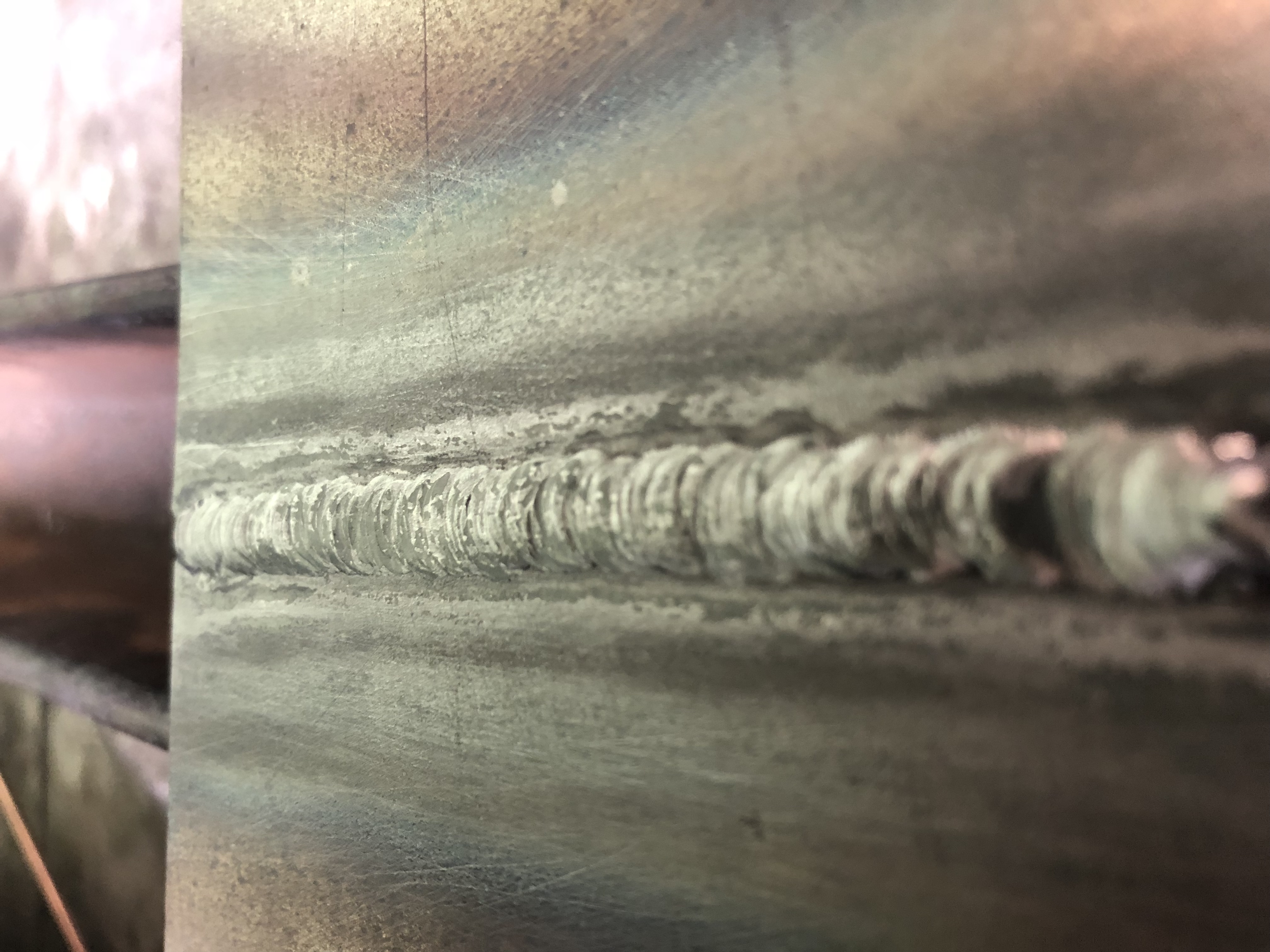

Ahojte hoši,
Pred troma dnami som zacal robit certifikat na TIG zvaranie plechou a Trubiek okolo priemeru 2mm.
Momentalne viem spojit len plechy s medzerou a tupym zvarom... nejde mi to este nijak extra, zvaral som
Uz aj kutove zvary a aj zvisle zvary...
No vsak mam velky problem neviem poriadne zastehovat material kedze stale odpalujem konce... uplne cely material prepalim vie mi niekto poradit co mam urobit alebo ako mam ist k tomu konci? Sk to skusam dofukom
Tak potom nieje dobre prevareny koren.
Podielam aj nejake fotky berte to s rezervou ze to drzim 3 den v ruke predtym som nemal ziadne skusenosti stym.

Si si istý že priemer len 2mm?
Nastav si malý počáteční proud (třeba 10-15A), pak náběh cca 0,5s a hlavní proud. Pak rychlejší dojezd a opět malý proud na konci. Pak by ti to mělo jít pěkně... wink

Zvaram rozne hrubky ale od 2mm do 4mm max, zvaram to s hlavnym prudom 45-55A, kutove zvary tak 60-70A.
To ma nenapadlo ze si mam nastavit aj dofuk atd... skusim to zajtra a dam vediet ci to je lepsie posielam tie moje zvary 😂 ako pisem nic moc...

No už podle fotek je vidět, že tam dáváš moc A. U té 2mm tloušťky počítej něco kolem 50A a i to je u některých typů svárů moc. Chce to zkoušet a zjisti jak se to chová třeba u 25A jak se to chová u 60A. Podle toho odvodit proud, který může být v rozmezí třeba jen 30-45A. Jinak se asi moc přes net poradit nedá...

Dnes to bolo lepsie ani jeden koniec nebol prepaleny... dakujem za rady

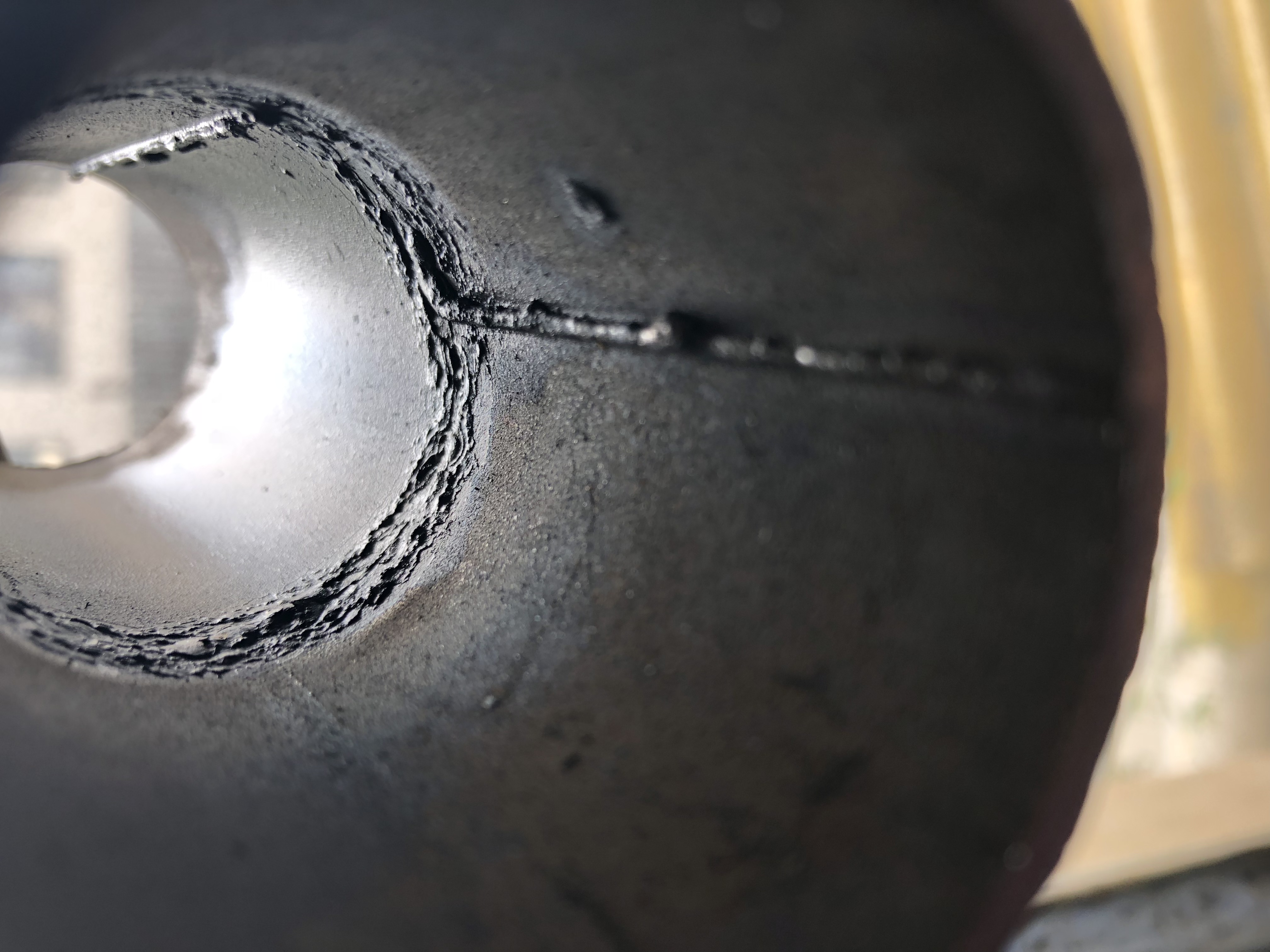

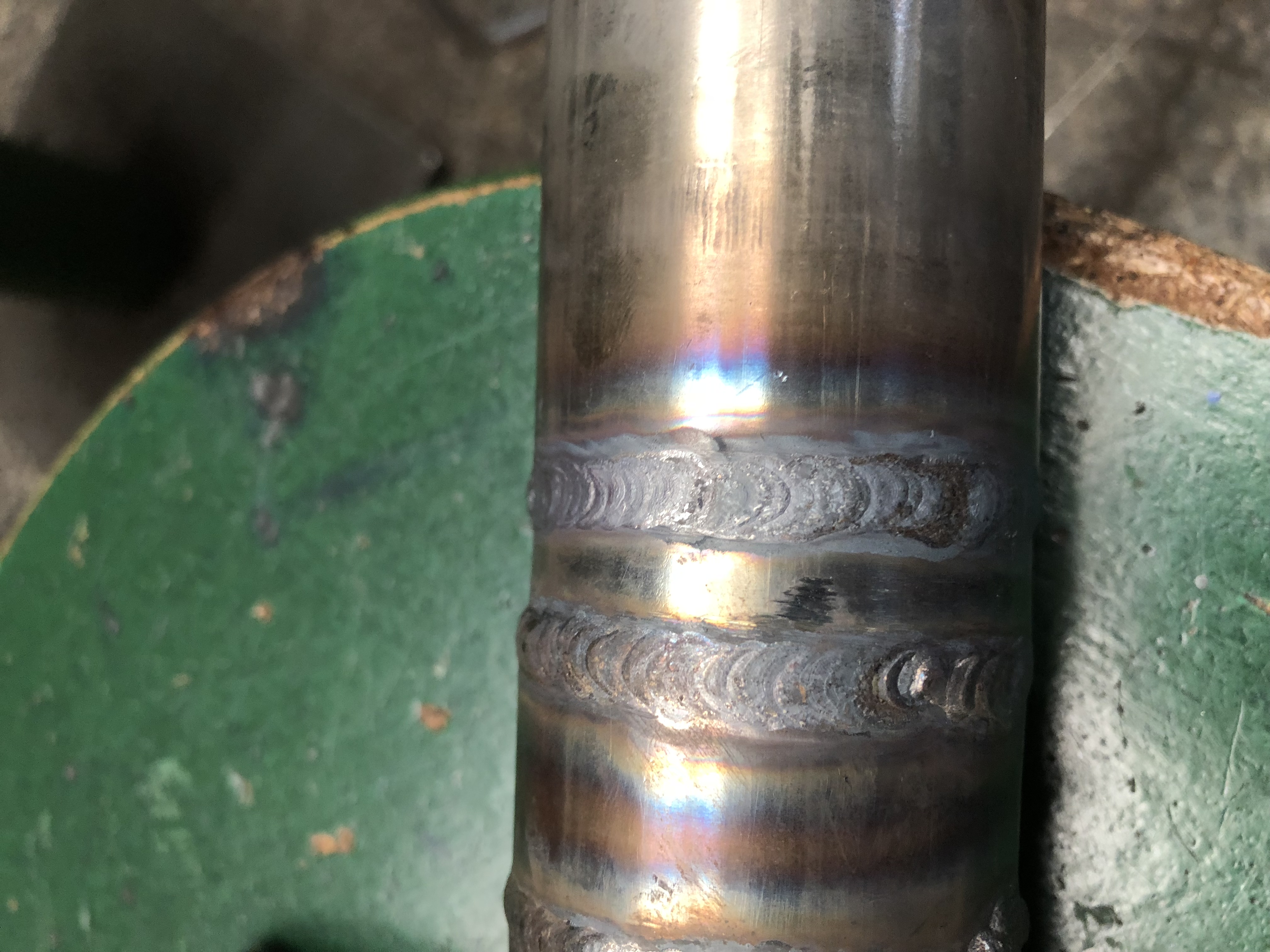

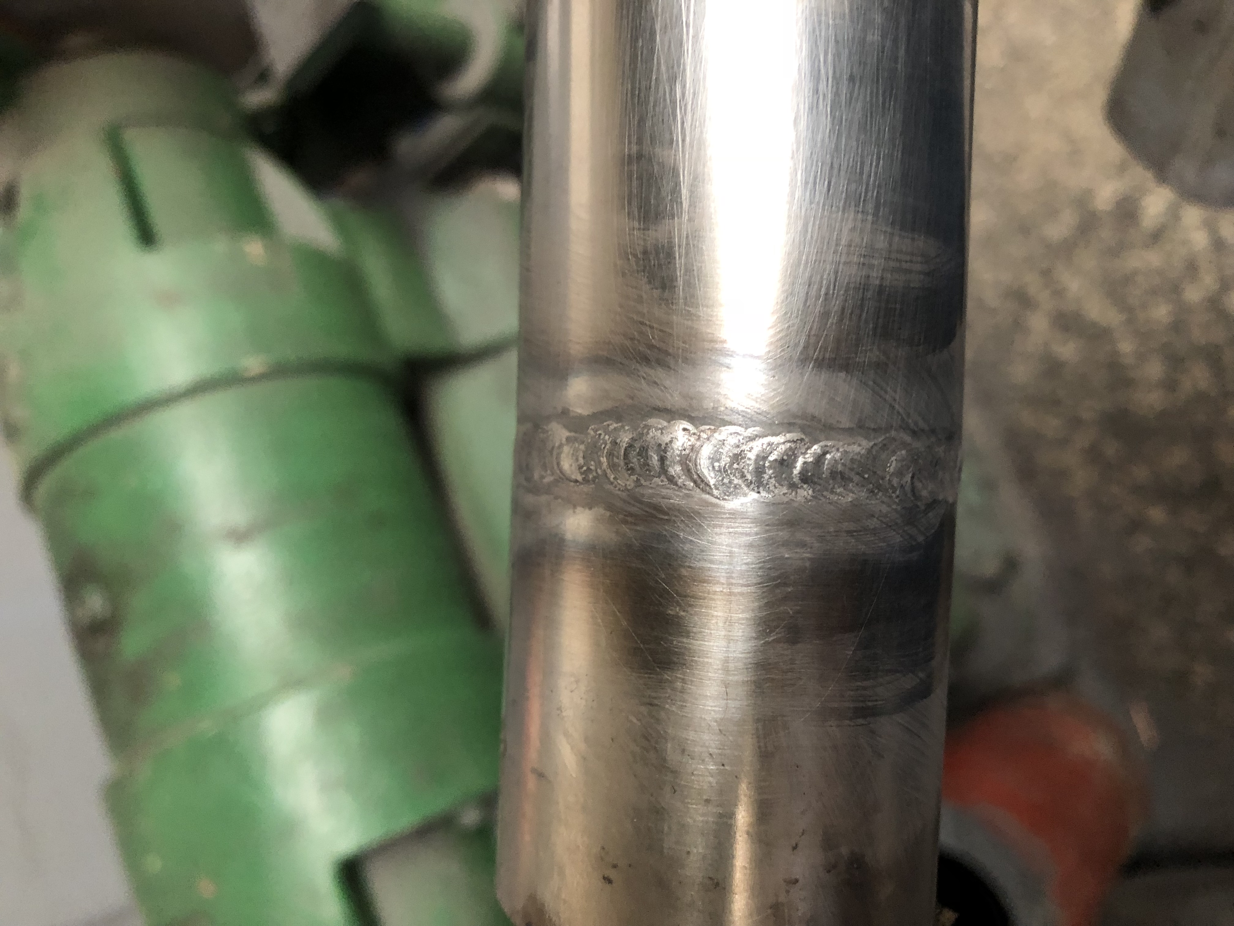

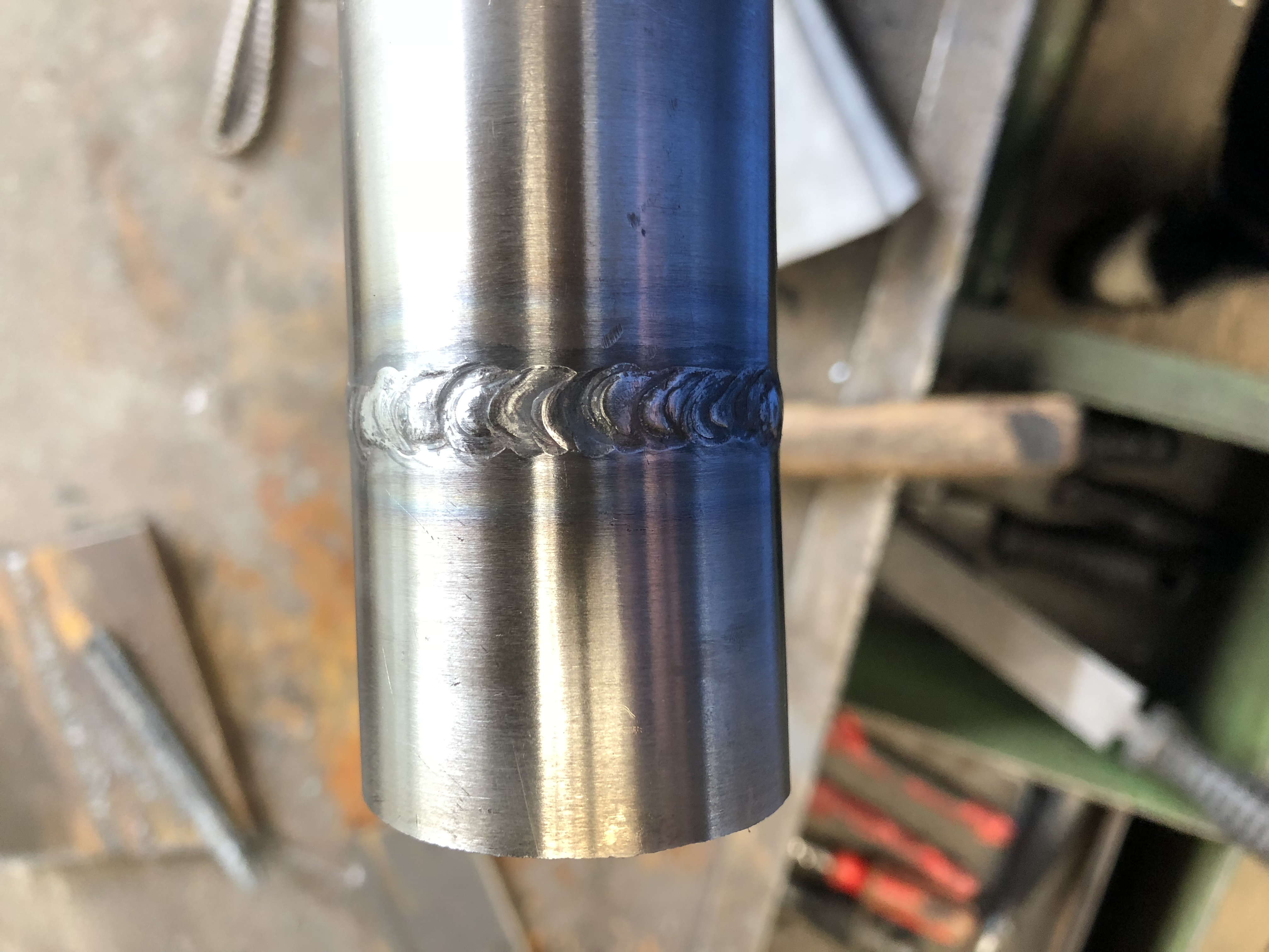

Pridavam opat nejake fotky zo zvarania su tam zvari na ciernom a zvary na nerez. Zistil som
Ze wolfram mam velmi malo vytiahnuti z hubici. Preto to opat vyskusam a vytiahnem wolfram aspon 7mm.

Hmm, po měsíci tréningu a na certifikát?Chce to víc citu pro materiál,ubrat proud nebo se smekat rychlejc ne?No zajímalo by mě jakou zkoušku vůbec trénujete že tam máte k trubkám i plechy,..zdravím

gratulujem ti k certifikatu a zvaracej skole k uspesnemu biznis planu ....
ta trubka zvnutra na poslednej fotke - to bol "cierny" material?

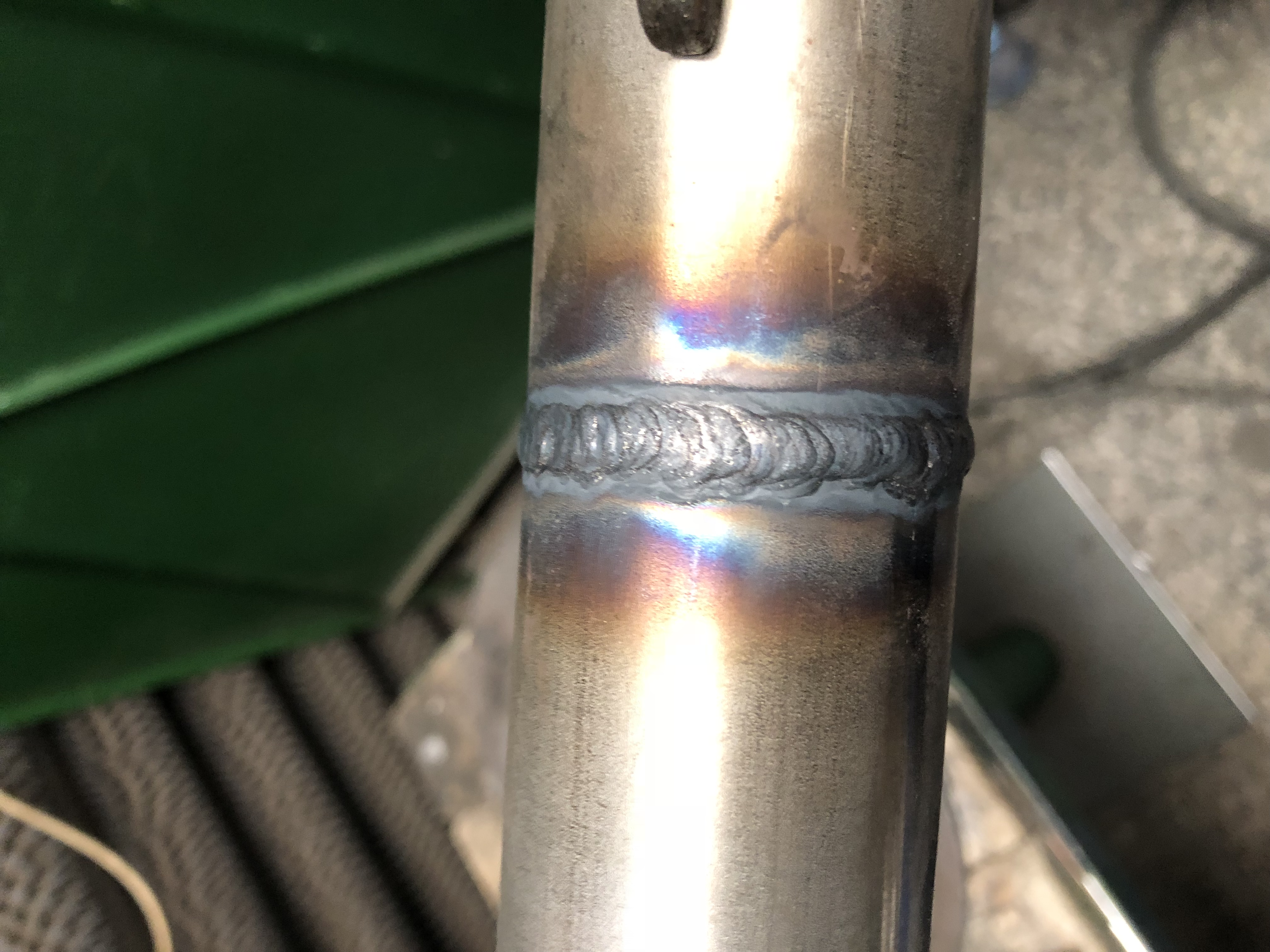

http://www.imageworld.sk/images/47mi34eaqulevme0xdr3.jpeg
http://www.imageworld.sk/images/xwik4qyvlp94dpq75yl.jpeg
Ta zvaracka skola v Hradci Kralove je katastrofalna všetko som sa musel naučiť sam... už keď to mam zaplatene musim to dokončiť.

Ano cierny nieje to dobre prevarene ?

Zvary mam prevarene kde je problem ze niesu pekne ? Ved tu nejde o krasu ale o to ci to lepim alebo zvaram.. korene mam prevarene aj s fukanim argona do vnutra... ja nevidim vtom problem...

Pripajam sa k patovy. Akoze zvaram uz par rokov co pride pod ruku vratane nereze ale nemam na to "papier". Tento rok som nad tym tak rozmyslal ze by som si spravil kurz + skusku nech uz niesom za hobbika. Ale ako tak pozeram tak neviem co v tej skole ucia ked takto maju vyzerat zvary na nerezovke.....

Problém být může, že mi to připadá přehřáté. To samozřejmě u nerez materiálů je na závadu. Ale bude pochopitelně záležet na firmě a jejích požadavcích na kvalitu. Pokud firma vyžaduje dodržení vysokých nároků na kvalitu takového potrubí, jako na př. Cryo potrubí - pro zkapalněné plyny, chemický průmysl ap. tak nevím, nevím... Ale to je vše otázka praxe, časem se to podá... big_smile

Je to prepalene - vim to - sam mam takove...
Poleze z toho rez.....
