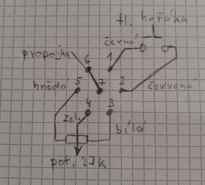

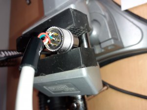

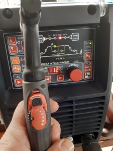

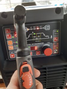

Řešil jsem problém s hořákem Parker 26 s ovládáním proudu na rukojeti, přidával doleva, což je nesmysl jak ergonomicky, tak podle popisu na kolečku 1-10 potenciometru. Prohodil jsem teda vodiče hnědý a bílý
původní zapojení
http://www.svarforum.cz/forum/uploads/thumbs/10074_konektor.jpg
http://www.svarforum.cz/forum/uploads/thumbs/10074_zapojeni.jpg

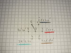

Po prohození vodičů
http://www.svarforum.cz/forum/uploads/thumbs/10074_20210225_0949141.jpg
http://www.svarforum.cz/forum/uploads/thumbs/10074_3.jpg
http://www.svarforum.cz/forum/uploads/thumbs/10074_4.jpg

Ono záleží jak si to kolečko vyložíš... Já to beru tak, že větší číslo je větší omezení proudu. Ty to bereš obráceně... Každý jak si to určí jak se k tomu postaví a naučí hlavně používat... smile U svařování stejně když s tím točíš, tak ty čísla nevidíš... Poznáš to na oblouku - buď přidá nebo ubere... A podle toho točíš na tu nebo tu stranu... wink Jinak pokud tu propojku odstraníš, uděláš z toho "UP-DOWN" hořák... wink Nebude fungovat ale regulace...

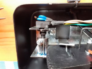

Osobně dávám přednost ovládání pedálem, který jsem upravoval, třeba někomu pomůže krátký návod.
Používám tento: https://weldes.cz/pedaly-ovladaci/351-o … 0-400.html

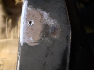

už se to tu řešilo, to plechové křupání způsobuje velká vůle čepu, asi 0,5 mm. Rozhodl jsem se plech tigem zavařit a převrtat na průměr 5,4.
Když se pálí čínská barva, dost nepěkně to smrdí.
http://www.svarforum.cz/forum/uploads/thumbs/10074_20210224_174516.jpg
Další věc je modrá vazelína v ozubení, lepidlo, doporučuji odstranit a dát hodně řídkou, pak seřídit vzdálenost od pastorku třema šrouby tak, aby nebyla vůle a ani to nedrhlo. Pak potenciometr, má takový nepříjemný papírově šustivý zvuk a na něm na neizolovaných dlouhých nohách dva kondenzátory, které ho můžou skratovat. Oblouk začal ve třech čtvrtinách dráhy vypadávat, dal jsem místo něj tento: https://www.gme.cz/pc16mlk050
http://www.svarforum.cz/forum/uploads/thumbs/10074_pedal.jpg
Teď chodí pedál úplně hladce. Zbývá seřídit spínání  mikrospínače hořáku tak, aby sepnul uprostřed mrtvého chodu pedálu přihýbáním pružiny
https://www.youtube.com/watch?v=mB03AsPvBks
Po těchto úpravách řekl bych luxus
