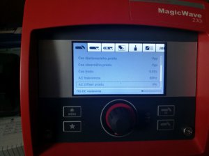

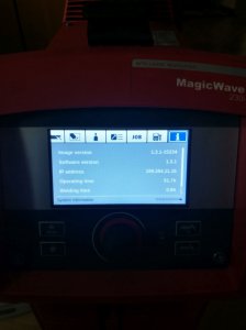

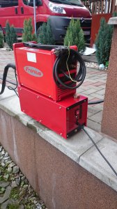

kedze je nedela, nasiel som si cas pre update softwaru v mw230i
doteraz tam bola od zakupenia verzia 1.3.1, a hlavne len anglictina a nemcina:
http://www.svarforum.cz/forum/uploads/thumbs/2227_dscupdate_0001.jpg

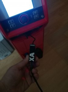

na update treba usb sietovu kartu do mw230i asi za 10€
https://online.asbis.sk/default.asp?cls … iid=359134
a spojit pocitac so zvarackou ethernetovym kablom
netreba ziadne switche, siet a pod. a hlavne pre trosku paranoidnych - zvaracka v tomto pripade nemoze nikam nic posielat (udaje kto zvaral, ako zvaral, kedy zvaral, .....):
http://www.svarforum.cz/forum/uploads/thumbs/2227_dscupdate_0002.jpg

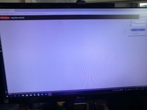

v menu zvaracky zistit pridelenu IP adresu a zadat do prehliadaca v pocitaci, zadat meno a heslo (defaultne admin:admin):
http://www.svarforum.cz/forum/uploads/thumbs/2227_dscupdate_0003.jpg

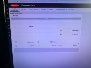

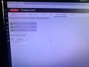

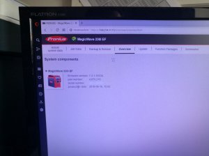

vo webovom rozhrani zvaracky sa daju zistit rozne viac ci menej uzitocne informacie:
http://www.svarforum.cz/forum/uploads/thumbs/2227_dscupdate_0004.jpg
http://www.svarforum.cz/forum/uploads/thumbs/2227_dscupdate_0007.jpg
http://www.svarforum.cz/forum/uploads/thumbs/2227_dscupdate_0008.jpg

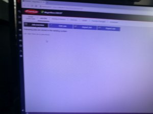

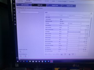

mne sa celkom pozdava moznost pohodlne vytvarat a upravovat joby - da sa tam toho nastavit naozaj vela:
http://www.svarforum.cz/forum/uploads/thumbs/2227_dscupdate_0005.jpg
http://www.svarforum.cz/forum/uploads/thumbs/2227_dscupdate_0006.jpg

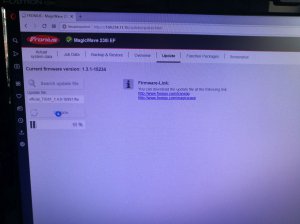

a samotny update:
http://www.svarforum.cz/forum/uploads/thumbs/2227_dscupdate_0009.jpg

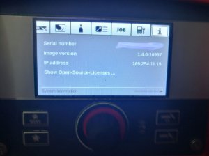

po restarte uz novy software 1.4.0:
http://www.svarforum.cz/forum/uploads/thumbs/2227_dscupdate_0010.jpg

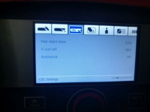

niektore nove funkcie - mimo ine plna podpora celulozovych elektrod v rezime MMA, pohodlne vypustenie chladiacej kvapaliny z horaka (napr. pri vymene horaka), nove moznosti nastavenia pre chladiaci modul,nove moznosti nastavenia pre dofuk argonu,nove moznosti nastavenia pre puls, ...:
http://www.svarforum.cz/forum/uploads/thumbs/2227_dscupdate_0011.jpg

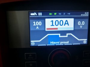

a hlavne cestina:
http://www.svarforum.cz/forum/uploads/thumbs/2227_dscupdate_0012.jpg

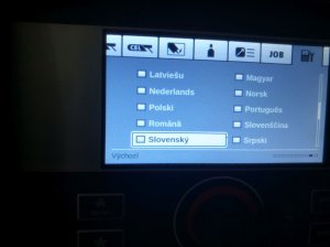

a slovencina:
http://www.svarforum.cz/forum/uploads/thumbs/2227_dscupdate_0013.jpg
http://www.svarforum.cz/forum/uploads/thumbs/2227_dscupdate_0015.jpg

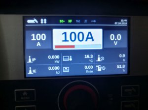

zvaracka po novom uz zobrazuje aj prietok a teplotu chladiacej kvapaliny - super pri diagnostike problemov s horakom:
http://www.svarforum.cz/forum/uploads/thumbs/2227_dscupdate_0014.jpg

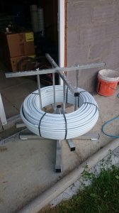

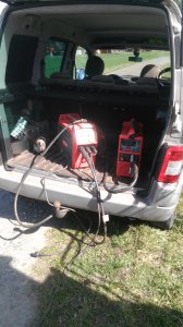

Dneska jsem vyvezl holky za práci.  big_smile
http://www.svarforum.cz/forum/uploads/thumbs/7156_podavae_005.jpg

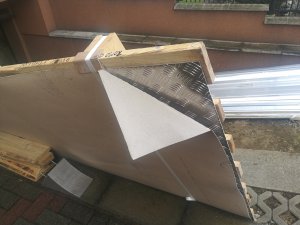

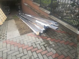

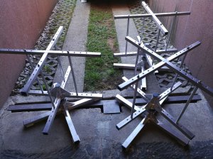

To sa mas - ja budem teraz nejaky cas len rezat,vrtat a pripravovat  - 750kg hlinika mi nejaky cas vydrzi big_smile
http://www.svarforum.cz/forum/uploads/thumbs/2227_img_20190328_083839.jpg
http://www.svarforum.cz/forum/uploads/thumbs/2227_img_20190328_083853.jpg
Ale potom konecne vyskusam aj ja hlinik na tom TS2200....

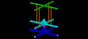

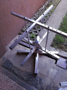

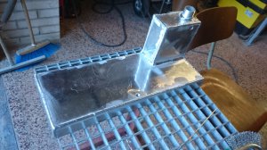

do "prace" sa chystam az po velkej noci, takze mam cas sa venovat svojim veciam - dnes som dorobil dalsiu seriu hlinikovych kolotocov (odvijace pex trubiek):
http://www.svarforum.cz/forum/uploads/thumbs/2227_dsc_0007_27.jpg
http://www.svarforum.cz/forum/uploads/thumbs/2227_dsc_0011_0_o.jpg
http://www.svarforum.cz/forum/uploads/thumbs/2227_dsc_0012_o.jpg
http://www.svarforum.cz/forum/uploads/thumbs/2227_dsc_0013_o.jpg
su na tom len kratke zvary - nechcelo sa mi prestavovat transsteela na hlinik, tak som to obehal magicom....

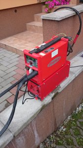

Tak já mám MW230i  v robotě a mw2200 v garáži jen na nějaké to prskáni  jinak na tom 230i mám TTW300P .Tak že hořáky přehazovat nebudu. Tedy zatím. Máš pravdu  je lehounky ale hlavně ta ohebnost mě zarazila. A co mě štve je ten rozměr  kvůli záměně hlazení. Já ho v garáži nemám. Tam vařím nasucho tím TTG1600A  a TTG2600 když  potřebuji více proudu. Řekl bych  že ten vodník TTW300A padne do ruky nejlépe.

zabudni na to, ze by si chladenie z mw230i prehodil na mw2200 - aj keby mali hned rovnake rozmery, tak ti nebude sediet prepojenie medzi nimi (prepojovaci konektor)
http://www.svarforum.cz/forum/uploads/thumbs/2227_mwi_0016.jpg
fronius chladenie nie je len nejake cerpadlo s radiatorom a hadickami - to nestaci len zapojit na 230V - to chladenie komunikuje so zvarackou - zvaracka vie, aky je momentalny prietok kvapaliny, aka je momentalna teplota kvapaliny atd., a podla toho si to chladenie riadi, pripadne vypne obluk, aby si neznicil horak...
stary magic by si uz s tym novym chladenim asi nerozumel......

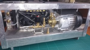

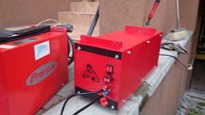

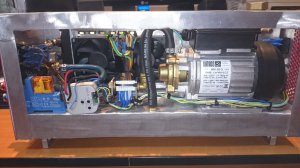

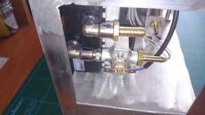

ak mas cas - najjednoduchsue je si nieco "zbuchat" doma (cerpadlo, radiator zo skodovky, nadrzka, ....) - ja som si davnejsie robil chladenie pre transtig 1750 puls, pre ktory fronius chladiaci modul nepredaval

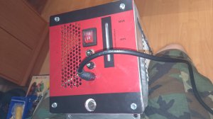

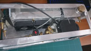

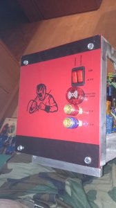

momentalne uz nemam ani toho transtiga, a bohuzial ani to chladenie
http://www.svarforum.cz/forum/uploads/thumbs/2227_dsc_0003.jpg
http://www.svarforum.cz/forum/uploads/thumbs/2227_dsc_0008.jpg
http://www.svarforum.cz/forum/uploads/thumbs/2227_dsc_0010.jpg
http://www.svarforum.cz/forum/uploads/thumbs/2227_dsc_0011.jpg
http://www.svarforum.cz/forum/uploads/thumbs/2227_dsc_0022.jpg
http://www.svarforum.cz/forum/uploads/thumbs/2227_dsc_0023.jpg
http://www.svarforum.cz/forum/uploads/thumbs/2227_dsc_0026.jpg
http://www.svarforum.cz/forum/uploads/thumbs/2227_dsc_0027_10_ch.jpg
http://www.svarforum.cz/forum/uploads/thumbs/2227_dsc_0028_10_ch.jpg
http://www.svarforum.cz/forum/uploads/thumbs/2227_dsc_0030_9_ch.jpg
elektriku na fotkach si nevsimaj, uplne ti bude stacit, ze ked to pripojis na 230V, tak sa zacne tocit cerpadlo a ventilator....

pokial to nebudes vozit zo sebou, ale budes to mat len v dielni, tak vobec nebude vadit, ze to bude polozene vedla zvaracky.....
