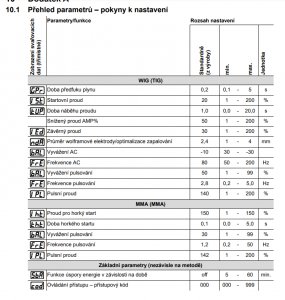

inak som uneseny zo strany 67 navodu k tetrixu - to menu - parada - 3znakove skratky - a tie piktogramy "podrz tlacidlo 3sekundy" -  neskutocne "user friendly" - mne by sa to celkom pacilo, ja uz som si na to zvykol - vyzera, ze EWM vcera zacalo tam, kde Fronius pred rokom skoncil ...... big_smilebig_smile
dokonca niektore 3znakove skratky funkcii su rovnake - nepretiahli do EWM nejakeho inziniera z Froniusu? ....
http://www.svarforum.cz/forum/uploads/thumbs/2227_ewm.png
http://www.svarforum.cz/forum/uploads/thumbs/2227_ewm2.png
EDIT2:
Tetrix ma puls len do 5Hz? (transtig 1750  - 2000Hz, magicvawe/transtig 230i - 10000Hz)
nie je to sice nejaky podstatny parameter, ale naozaj som od ewm neocakaval, ze to takto osekaju ...
dalsie parametre uz radsej ani nejdem porovnavat .....

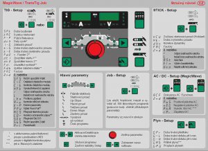

iba pre zaujimavost, pokial chce niekto porovnat rozsah funkcii, takto to nejak vyzera na starsich froniusoch:
http://www.svarforum.cz/forum/uploads/thumbs/2227_setup.jpg
a takto na novych:

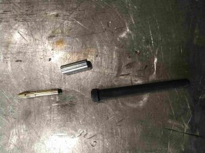

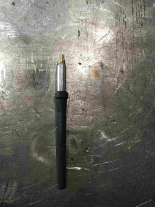

a daju sa z toho spotrebaku robit "drziaky" na brusenie velmi kratkych wolframov - staci kusok rurky medzi kliestinu a kryt
http://www.svarforum.cz/forum/uploads/thumbs/2227_img_20170727_074308.jpg
http://www.svarforum.cz/forum/uploads/thumbs/2227_img_20170727_074258.jpg

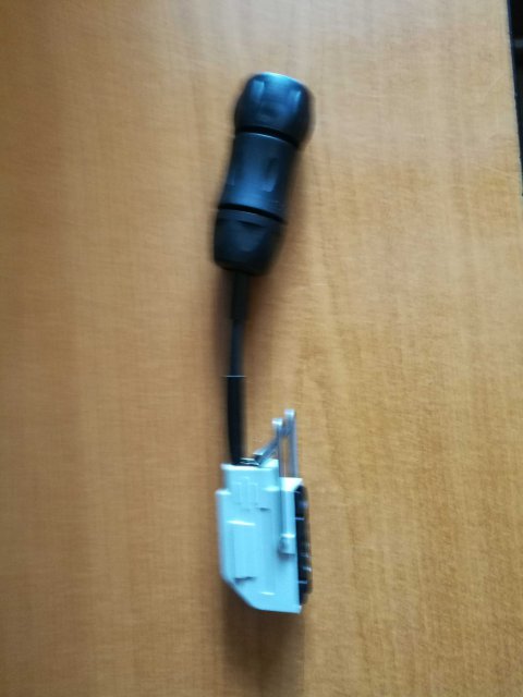

takze ked "pritlacis", urcite sa bude dat ist este nizsie - ty uz mas na tiga magic-a, takze tigovy horak nepotrebujes - staci ti ten lacnejsi set a ked budes chciet potom s tym transsteelom aj "tigovat", mozes pouzit horak co mas k magic-u, akurat si kupis redukciu na konektor
http://www.svarforum.cz/forum/uploads/2227_mwi_0002.jpg

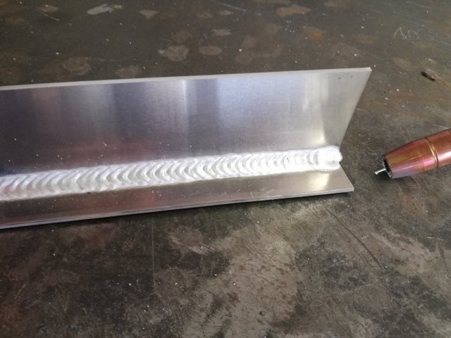

A vy si naozaj naivne myslite, ze toho cloveka zaujima pocet koliesok v nejakej zvaracke? Ten clovek vlastni autodopravu, jeho zaujima kolko ton sypkeho materialu denne prepravi a kolko moze vecer vyfakturovat.... big_smilebig_smile
Az mu tam niekto vysvihne podobny zvar, ako tu dal samogin, tak sa "asi urobi" a s hrdostou dovezie novu masinu chlapom na dielnu:
http://www.svarforum.cz/forum/uploads/2468_img_20180703_170802.jpg
(zdroj: samogin)
A 30-tim tonam sypkeho materialu taktiez urcite nebude vadit, ze je pod nimi zvar bez pulzu big_smilebig_smile
Na druhej strane, nic nie je stratene - mozno by pomohli nejake fotky - nieco "z vasej kuchyne" varene picomigom, co by toho pana presvedcilo, aby sa rozhodol pre picomig.
Fotiek picomiga sa tu daju najst stovky, ale zvarov hodne malo....
