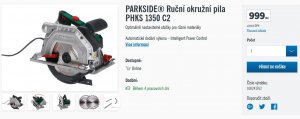

lacne riesenie je Parkside      https://photos.app.goo.gl/WmWvL8ysbsFwpc1cA

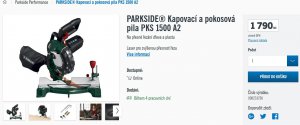

Zkoušel jste někdo a s jakým výsledkem upnout do pily na dřevo rozbrušovací kotouč?
Zde je regulace otáček:
http://www.svarforum.cz/forum/uploads/thumbs/5816_mafl.jpg
A nebo ve stojanu bez regulace otáček, ta by šla přidat bokem:
http://www.svarforum.cz/forum/uploads/thumbs/5816_pokosova_pila.jpg
