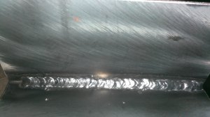

Učím se s TIG, zkouším nerez plechy 1,5mm. Chci se zeptat, zda existuje doporučená velikost kroku s přidáním materiálu, protože mám pocit, že postupuji příliš pomalu. Zadní strana trochu hoří, je to OK nebo mám ubrat proud, případně přidat na tempu, aby se materiál tak neprohřál? Díky...

je to tig, a je jedno, ci pridas na postupovej rychlosti, alebo uberies prud
v zvaracej skole nam vtlkali do hlavy, ze vnutorna hrana musi byt natavena, vonkajsia strana nesmie byt prepalena - vtedy je to OK
ja som pred casom zacal pouzivat pri tenkych plechoch pulz - velmi to ulahci zvaracovi pracu - zistis, ze mas kopec casu naviac
neviem, aku mas zvaracku, ale ja na froniuske nastavujem na 1,5mm plechy cca:
hlavny prud 150 - 200A (podla toho, co a ako)
duty cycle 15%
spodny prud 15%
frekvencia pulzu 1Hz
potom to vyzera takto a druha strana nie je prepalena

Někde uprostřed  je taková  ta sklovina  co je u migu a celé je to hodně nalepené. Bych řekl mig a pulz. Nebo já mám podobný svar (kresbu) na elektrodě. Jen ten roztřik mě trochu mate  nejde vidět stopy po kartáči

ja sklovinu uprostred nevidim, ani roztrek, ani kartac - cca 20% z pravej strany je nejaky bordel (mozno necistoty), zaciatok je trosku "roztraseny" - je to asi trochu viac prehriate, z druhej strany typicka "hrachovina" alebo ako kolegovia hovoria "kvetaky" - podla mna je to na 100% tig
inak to nie je az take strasne - spatne je, ze je z druhej strany ta hrachovina - po vymoreni (vycisteni) by to bolo OK - videl som uz aj ovela horsie
1,5mm je uz relativne tenky material, a chce to nejake skusenosti - ked uz by som sa nevedel vysporiadat s tym prepalom z druhej strany, tak na to necham pocas zvarania fukat argon (napr. z hadicky) - ako posledna zachrana to pomaha - aj ked to prepalis, zostane to hladke a ciste

Tak já jsem možná podezřívavý , že nás někdo zkouší. Je pravdou že je tam toho hodně  a čekal bych větší prohřáti než je. Tak se možná mílím ale za mě to na tiga nevidím. Ty převisy a za celý svar ani jednou normální rozlití .Se mi to nezdá, ale to je jedno .Mám jen základní kurz   big_smile   Může to být jinak.

ked sa teraz rano "z dialky" na to pozeram, este mi pride ten zvar zbytocne velky na 1,5mm material - zkratit obluk, zmensit zvar a opat pojdes rychlejsie ....

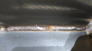

Tak jsem se hecnul a skočil do garáže na tu 1.5plech
http://www.svarforum.cz/forum/uploads/thumbs/7156_svar_011.jpg
http://www.svarforum.cz/forum/uploads/thumbs/7156_svar_015.jpg
http://www.svarforum.cz/forum/uploads/thumbs/7156_svar_016.jpg
Ale na moji omluvu jsem na nemocenske po transplantaci rohovek a tak vidím a nevidím To je hlavně  pproto že na 1.5plechu se dá vařit krásně  Problém nastáva u 0.5

Hmmm, dobrý, díky! Jakou to je elektrodou a proudem? 1,6mm a nějakých 50A?
#16 26-11-2018 16:06:27
Příspěvky: 1387
Re: Prosba o radu se svařováním tenkých nerez plechů
Ne normál dvoječkou a 65amperu. Jen musíš mít stálou rychlost. Jak je tam takový trochu kaz tak jsem se zachytl za rukáv za ten plech.  big_smile  Byl tam otřep  uřezal jsem ho z pásu. Jiný jsem neměl. Jiná písemka je ale třeba 200 roura a její kořen. Tam se ukáže jak to máš v ruce.  big_smile

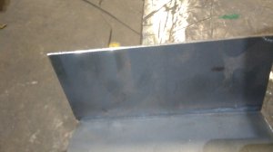

Zkusil jsem pár testů podle Evity - bez přídavného materiálu, dopředu, couvnout. Začátek a konec je netriviální, zadní strana stále černá. Asi by to chtělo přifouknout argonem jak píše rcp. Vlastní housenka je docela pěkná.

Dej více proudu a utíkej rychleji. Máš tam určo 60 -70 že jo ? Pak to hodně nahříváš než se to sleje Jinak je to ale lepší.

Pokud to má být bez drátu, tak to musí být dobře slícované. Taky díky tepelným deformacím by bylo ideální udělat po celé délce pár pidi stehů třeba po 30mm... Pokud to bodneš jen na začátku a konci, tak se materiál začíná vlnit a pak to jen vypálíš jak je vidět na fotkách... Tohle dělám alespoň na plechách pod 1.5mm... Nicméně každý si najde ten svůj styl... A co se týká ampér, tak já jedu průměrně na cca 40A na 1mm tloušťky materiálu. wink

Hmm, přesně jak píše pan Rellik, více nastehovat, sklepnout a teď se soustřeďte na sklon hořáku, skoro kolmo a jukejte co nahříváte, kam směrujete teplo, představujte si že jste robot.Jinak to nevypadá špatně, každým dalším se budete zlepšovat......zdravím
