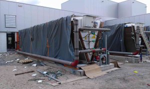

a nie len nerez:
http://www.svarforum.cz/forum/uploads/thumbs/2227_dsc_0008_1a.jpg
ostre oko najde na fotke aj moju staru froniusku (nie je na zemi, ani na betone, ale na tabuli polystyrenu) big_smile evita mozno najde aj flasu s plynom big_smile
nemci sa s tym neparaju, najradsej by vsetko zvarali tigom - jezia sa im chlpy, ked vidia iskry - uz som tigom zvaral aj okopove plechy na zabradlie plosin big_smile - ale to uz bola naozaj zvratenost
