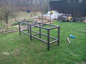

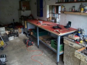

Dělal jsem si pro sebe podobný ponk, taky 2m z 50x50x3, je bytelný a těžký až moc smile
U té 50tky mi při přiložení kolmo u radiusu vznikla díra a blbě se mi to vařilo. Ale spíš teda tím že jsem teprve začínal svařovat.

Krupp napsal(a):
To je skoro přesně tak, jak to budu dělat já...
V podstatě tam boudou nepatrné odchylky:
Já to budu dělat tak, že ten přední spodní vodorovný jekl posunu kousek dozadu a ty boční stojky nebudou až na konci stolu...
JirkaB (EWM PICO 160 cel, puls) smile

Tu přední mám taky posunutou o šířku jeklu.
