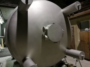

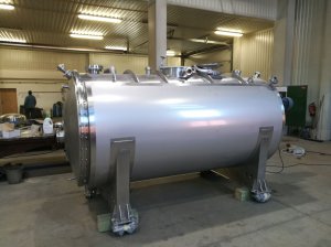

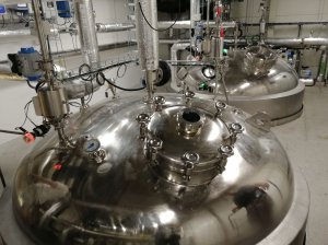

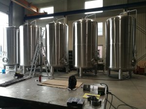

vnutorne povrchy nadrzi sa tu brusia a lestia kompletne - je jedno, cim by to bolo zvarene - takmer vsetky nadrze maju cely vnutorny povrch minimalne Ra<0,8
niektore nadrze dokonca posielame do rakuska na elektrochemicke lestenie - nadrz kompletne napustia nejakym elektrolytom ....
https://henkel-epol.com/leistungen/elektropolieren/
niekedy sa "lepsie" upravuje aj vonkajsok nadrze:
vrchne viko lestene, zvytok nadrze balotina (pieskovane sklenenymi mikrogulockami)

komplet balotina:
http://www.svarforum.cz/forum/uploads/thumbs/2227_dsc_0099_1.jpg
lestene:
http://www.svarforum.cz/forum/uploads/thumbs/2227_dsc_061_1.jpg
pripadne len ramceky
http://www.svarforum.cz/forum/uploads/thumbs/2227_dsc_0088_2.jpg
