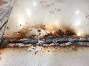

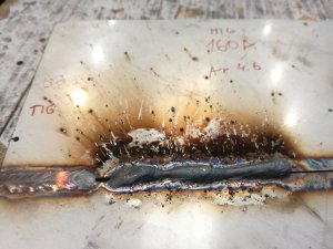

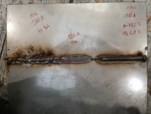

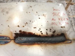

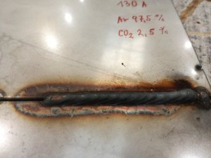

Dobrý den, v práci používáme (krom TIG) MAG svařování nerezi (AISI 304, 316) různé tl. plechů s ochranným plynem Cronigon 2 (97,5% Ar a 2,5% CO2). Ze zajimavosti jsem chtěl vyzkoušet kvalitu svarů při použití ochraného plynu Ar 4.6. Výsledek viz obr. s popisky.
Svařovací stroj MIGATRONIC OMEGA 270. Máte někdo podobné zkušenosti? teoreticky by přeci neměl být problém, možná upravou svařovacích parametrů by se kvalita MIG svarů mohla zlepšit. Děkuji za jakékoliv reakce.

Hmm, hezký, ale zbytečný.S argonem to opravdu nejde, dobrej by byl impuls nebo trubička, ale ta je na silnější matroš.

Takhle vypadá svár nerezi s použitím směsného plynu 92%Ar+8%Co2 https://rellik.rajce.idnes.cz/Alfin_Peg … 071029.jpg Správně by měl být nicméně plyn kolem 98%Ar+2%Co2. Čistým argonem u MIG/MAG svařování to nepůjde. Čistý Ar je potřebný jen u MIG svařování hliníku...

Pro svařování většiny nerezů metodou MIG je nejvhodnější směs 98% Ar + 2%CO2, verze s 2,5%CO2 je také přijatelná. Podstatné je to umět. Je potřeba držet krátký výlet drátu a to velice stabilně. Nepřesné, nestabilní vedení oblouku je dostatečně předvedeno na obrázcích v 1. příspěvku.

Jak jsem psal, chtěl jsem to vyzkoušet čistě ze zajímavosti, jak dopadne kvalita svaru (zejména povrchová čistota), jaký bude rozstřik a rychlost svařování.. ale skočil jsem v podstatě, jak je možné vidět na obrázcích, u první housenky při použití čistého argonu.
Co mi říkal bývalý spolužák, tak ve firmě ke svařování běžné nerezi používají plný drát a právě MIG (tedy s čistým argonem) kdy čistota povrchu svaru je v porovnání s MAG (např. právě Cronigon) výrazně lepší. A následně když jsem mu posílal tyto fotky tak mě upozorni na správnou polaritu
Ten impulz mě též napadl, jen s tím nemám zkušenosti. Svařečka má funkci Duo plus což představuje pulzní svařování. Ale jak řikám nemám s tím zkušenosti.
