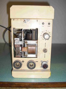

Dostal jsem do rukou SMA 130 , další výrobek MEZ Brumov ( Bylnice ) .
S tím prvním strojem SMA 250 v provedení s tyristorovým koncovým stupněm jsem některé z Vás nenadchl.
Přesto jsem tomu stroji věnoval tolik pozornosti , že mohu tvrdit, že je sice historický , ale svým majitelům slouží.
SMA 130 je z tohoto pohledu taky historický stroj a tedy abych se neopakoval jako předloni , tak dopředu prosím , máte-li někdo schema k tomu to stroji dejte vědět, zda jste ochotni je poskytnout k použití .
Předem děkuji těm co mohou a chtějí pomoci .

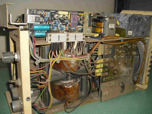

Jinak níže dám fotky stroje jak jej mám k opravě .
http://www.svarforum.cz/forum/uploads/thumbs/7964_sma_130_1.jpg;   http://www.svarforum.cz/forum/uploads/thumbs/7964_sma_130_2.jpg;   http://www.svarforum.cz/forum/uploads/thumbs/7964_sma_130_3.jpg;

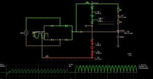

Než budu moci něco napsat o zjištění na stroji SMA 130 dávám k nahlédnutí řešení synchronizace na starém tyristorovém stroji .( dvojčinný koncový stupeň pracovní kmitočet 50Hz )
Je to klasická KS 250 a její synchronizace .
Závadou ne této mašině je , že má krátký rozsah regulace . (   normální je 0° - 180°  )( Řídící napětí pro synchronizaci  má hodnotu 0  -10 V a řídí se jím blokovací oscilátor )
No a příčina té krátké regulace je simulovaná programem falstad a vyobrazená níže .
Na této simulaci je už stav s napravenou synchronizační pilou.
http://www.svarforum.cz/forum/uploads/thumbs/7964_synchronizace.jpg
Odkaz na simulaci je : http://tinyurl.com/ydyez9wa
Poznámka:
Omlouvám se , ale nějak jsem zapomněl , jak se značí součástky ve schematu , tak jsem poslal obrázek bez značení součástek.
Poznámka 2:
Ti z Vás co si všimli , že v zapojení jsou použity dva stejnosměrné zdroje bez označení , tak to není omyl ani to tak není zapojeno ve skutečném stroji, ale jsou tam ty zdroje použity proto, že program Falstad nenabízí Zenerovy diody s různým napětím, ale pouze s napětím 5,6V .
Zdroje napětí program Falstad nabízí i s možností nastavení hodnoty napětí. No a tak přidáme-li k takovéto  Zenerově diodě zdroj o napětí takovém aby po sečtení se Zenerovým napětím 5,6 V dal požadované napětí původní Zenerovy diody , tak se nám náš obvod bude chovat jako by tam byla dioda těch 20V nebo kolik jsem tam musel dodat .
Ještě jsem udělal jeden snímek této synchronizace , ze které je patrnější jak ta synchronizace pak probíhá -úprava je pouze v přeložení oscilogramů přes sebe. Taky jsem zvýšil rychlost časové základny, aby se snímek trochu roztáhl .
http://tinyurl.com/ycmdce9f
Při kontrole jsem zjistil , že se Vám zobrazuje příliš malý obrázek oscilogramu a tak si jej zvětšíte tak , že myší projedete nad vykreslovanými křivkami vertikálně z shora dolu a cca 1 -2 cm nad křivkou usměrněného signálu probleskne modrá čára přes celou obrazovku . Na tu čáru najedete a uchopíte  ji  ( myší ) a táhnete směrem nahoru ...tím si zvětšíte obrázek oscilogramu a vynikne tam potom i ten pilovitý synchronizační signál.

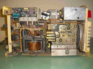

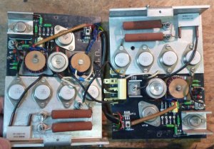

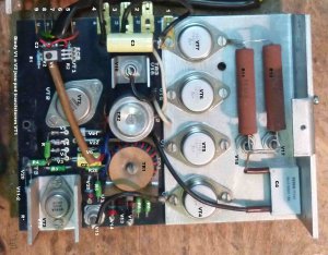

Zde je koncový stupeň z tohoto stroje SMA 130-1.
Pozor , pro ty z Vás , kteří zde budete hledat inspiraci upozorňuji na to že jenom při skládání dokumentace k tomuto stroji jsem narazil na tři varianty NF generátorů , dále pak na varianty paralelního zapojení koncových stupňů a taky na změny v zapojení samotných desek koncových stupňů . Takže budete-li porovnávat svoji mašinu s tím co zde vidíte mějte na paměti že se může ten Váš stroj dosti lišit .
Vyfocený koncový stupeň je s vadnými výkonovými prvky -všemi -
Budící NF má divnou úpravu od někoho , pokud si jí všimnete a znáte toto zapojení NF řídící desky prosím poskytněte mi informaci o tom Vašem řešení k odstranění nedovolené úpravy desky řízení.
Je zde odstraněna funkce rychlé proudové ochrany koncových tranzistorů ---taky zařvali---
Stojím před rozhodnutím o tom , zda tu závadu tam někdo nastražil, nebo vznikla náhodně , ale v každém případě s tímto nemám zkušenosti , takže přivítám názory na to jak toto řešit , aby stroj šel spravit.
( Nerad bych to dělal stylem pokus omyl--to bývá drahý )
http://www.svarforum.cz/forum/uploads/thumbs/7964_konc_stupeo_w.jpg;http://www.svarforum.cz/forum/uploads/thumbs/7964_koncovy_stupeo_w1.jpg;http://www.svarforum.cz/forum/uploads/thumbs/7964_budic_1w.jpg;http://www.svarforum.cz/forum/uploads/thumbs/7964_z_deska_1_uw11.jpg
Editoval JaroslavPavel (28-08-2021 13:13:31)

Co koupit něco funkčního ? nebo nefunkčního, ale ne první generaci pokusu o něco co se nepovedlo ?

Myslíte, že se tohle nepovedlo ?
Konstruktér těch strojů jak SMA 250-1, tak tohoto SMA130.1 vytvořil v době kdy se o MOSFET-ech mimo vojenské aplikace  nikomu nesnilo, tyhle nádherné stroje.
V tehdejším hospodářství jich asi v ČSSR moc nezůstalo.
Ať se vám líbí nebo ne oba stroje snesou připojení prodlužovákem a to hodně dlouhým a pořád budou svařovat .Většina současných strojů se odporoučí a přestanou svařovat po připojení na prodlužovák .
     Už mám i ověřeno , že stačí i větší přechodový odpor na neutažených spojích v krabici a je po svařování .
Těmto strojům to nevadí .
Jinak snahou o popis nebo opravu takového stroje  člověk pochopí i ledacos o spínaných zdrojích .
Zvláštností této konstrukce měniče je to , že řídící signál má hodnotu 27 kHz ale výstupní obvody pracují s kmitočtem 54 kHz .
Takovou rafinovanost v těch nových konstrukcích  nenalezete. Nekradli ani nekopírovali cizí myšlenky tito tvůrci.
Zatím jsem jenom přepracoval již na internetu zveřejněné informace a uspořádal jsem je tak, aby v nich procházely signály z leva do prava nebo naopak , ale tak aby šly z jednoho obvodu do druhého alespoň na papíře.
Taky je dobré, když je vidět odkud se bere zdroj energie pro ten který obvod  a kudy je uzavřena proudová smyčka .
Tady je další "česká " specialita , kdy je provozován transformátor TR2  jako zdroj proudu----tedy jako proudový transformátor nikoliv jak je zvykem jako napěťový transformátor.
( nesmí u něj dojít k rozpojení všech sekundárních vinutí ---alespoň z jednoho se musí odebírat energie , jinak dojde k přesycení jádra transformátoru a k poškození tam připojených součástek vysokým napětím  )
#9 12-04-2019 15:26:36
JaroslavPavel
Registrovaný: 03-07-2017
Příspěvky: 399
Re: SMA-130 oprava tranzistorového měniče
Očekával jsem reakci aspoň někoho na příspěvek #6 https://www.svarforum.cz/forum/viewtopi … 38#p139838  ,   ) a to hlavně na konstatování, že je v mé řídící  jednotce zrušena rychlá proudová ochrana koncových tranzistorů.
Očekával jsem názor elektrotechnika jako je styles nebo třeba i pan pt. kbely .
Asi toto nečetli.
Určitě nepohrdnu názory praktiků opravářů , přece jenom takových i podobných strojů měli na stole víc než já.
Došli mi součástky a musím se tedy rozhodnout , co s tím udělám.
Co Vy na to ????
při kontrole ss obvodů jsem našel přerušený R8 10 ohm v koncovém stupni .
A tato závada byla v obou půlkách koncového stupně .
Neměl jsem odpor 10 ohmů tak jsem tam dal 12 ohmů tedy jsem se dopustil 20% chyby v hodnotě odporu .
Prosím , mohu si to dovolit nebo ne ?
Rozhodl jsem se k tomu R8 o hodnotě 12 ohmů připojit paralelně 56 ohmů a ty mám , takže tu chybu zase snížím na hodnotu výrobní chyby těch odporů .
Souhlasíte s tímto postupem .

Mna by skor zaujimalo skade mas nove tranzistory.
A ta prudova ovhrana bola vyradená z dovodu aby to vobec fungovalo. Ale. Mozno to bol len zasah kutila.

Rychlé diody a i ostatní jsem koupil v HADEX Ostrava...bez problému ,,, dokonce jsem našel i náhrady , ale koupil jsem originály...když jsou..(jo taky jsem kupoval v GM )
Odpory jsem dal co mám běžně...
Teď to potřebuji přezkoušet , má tam být dodržena demagnetizace . A tak se s tím trápím..co s tím. Co tam vlastně změřit., a čemu věřit ?
Dělám přípravek na tu řídící desku... nějaký informace mám , ale z jiný mašiny a tak se to snažím uplatnit i tady.
Třeba to že v každý jiný mašině mají seřízený proud jak přes výstupní svářecí proud, tak přes okamžitý špičkový proud v tranzistorech...
Tedy využívají ochrany vždy dvě. Ne jednu jak byla nastavena zde
Jde mi to jak psovi pastva.

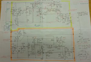

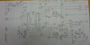

Jdu zkreslit druhý typ NF řídícího obvodu , protože k tomu mám pár poznámek jak kontrolovat správné nastavení funkce .Abych mohl potom převést získané výsledky do mašiny co mám na stole .
Už jsem zapl napájení , tak regulátor funguje , a taky jsem zkusil obvod tepelné pojistky .Taky funguje . Ale musím nalézt tu demagnetizaci.
ale nevím jak .
Tam je nebezpečí , že odpálím koncové stupně.

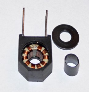

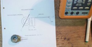

Pro měření proudu jsem si připravil tuto proudovou sondu .
Je to vlastně proudový transformátor , kde měřený proud bude procházet středem otvoru toroidu a výstupní hodnota bude snímána na rezistoru R=1ohm .Ten tvoří zařěž toho sekundárního vinutí měřícího trafa.
Má-li toto měřit věrohodně--lineárně , je potřeba aby nedošlo k přesycení jádra toroidu ---Jeho vlastnosti neznám , takže  budu muset udělat kontrolní měření s proudem na síťovém kmitočtu a řízeného autotransformátorem z trafa 230/24V do nějaké malé zátěže nebo do zkratu a při napětí do hodnoty Uk.
http://www.svarforum.cz/forum/uploads/thumbs/7964_sonda_w.jpg
Pouze nesouhlasím s tím převodem sondy co tam je v tom mém materiálu napsán .
Podle mě je na primáru pouze 1/2 závitu , N2 =50 závitů, I1 = 1 A , I2 =? , napětí  U  bude U= R*I2  a tudíž je pak  převod U= R*I2   , kde I2 = (N1*I1)/N2  , což je I2 = ((1/2)/50)*1 =1/100,
Pak U (výstup) = 1/100*R*I1 =  1/100*1*1=1/100 V/A   =0,010 V/A
tedy v jejich jednotkách   U= 10 mV/A
A Váš názor na tenhle malý rozdíl?
Z mého pohledu se ten můj předchůdce dopustil 100% chyby .
Z jeho pohledu jsem se já dopustil pouze 50% chyby . Kdo máme pravdu?
Editoval JaroslavPavel (16-04-2019 08:14:30)

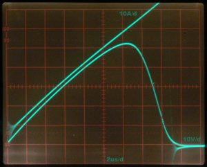

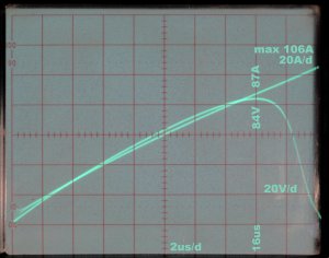

Mám něco podobného, proudové trafo: jádro 2x toroid průměr 16 mat. H20, cca 103 závitů, zatěžovací odpor cca 110R.
http://www.svarforum.cz/forum/uploads/thumbs/3495_proudove_trafo_2.jpg
Proud je měřen bočníkem: napětí 18V, sepnuté do tlumivky z jádra E70 mat. 3C90  s mezerou 3x novinový papír. Napětí měřeno na odporu.
http://www.svarforum.cz/forum/uploads/thumbs/3495_zdvojene_jadro_106a.jpg
Pokud se sníží indukčnost, k přesycení dojde v kratším čase, ale při daleko vyšším proudu.
Proudové trafo jádro 1x toroid průměr 16 mat. H20, cca 103 závitů, zatěžovací odpor cca 110R
http://www.svarforum.cz/forum/uploads/thumbs/3495_male_jadro_75a.jpg

Při 50Hz se to bude sytit při podstatně nižších proudech než mně, měřící trafa  na tišták se normálně prodávají,  např v GME. Je to potřeba brát jako jeden závit, je tam jen trochu věší rozptyl, takže to berte jako ztráty, jako u normálního zatíženého trafa.

Je tam rozdílné cejchování ... každý má jiný převod.
Nebo má ten první průběh dokončený ten primární závit na celý jeden závit  a ten druhý má jenom protažený drát ) Tedy půl závitu na primáru .
To bych potřeboval potvrdit.
No už  budu moci provést vlastní měření .
Tak jsem zvědav na výsledky ..
Ještě jeden dotaz pane...
Jakto že máte tu charakteristiku tak krásně rozmítanou s časovou osou 2 mikrosekundy na dílek .......jak toto máte ošetřeno ( co to je za fintu )...100A není žádný malý proud ...
Při tom přesycení je až neuvěřitelný , jak spadne výstupní napětí na nulu .

Ne, oba jsou jen protažený, čily jeden závit, bez opásání – má malý vliv.  Převod je stejný, pouze osc je nastavený na jiný V/dílek. Rozdíl je v tom, že jedno trafo má složené jádro ze dvou toroidů a druhé má pouze 1 toroid.  Obrázky vznikly tak, že jsem 556 udělal velmi malou střídu a spínám 100A tranzistor (při malé střídě vydrží víc), pomocí aripotu můžu nastavit přesně dobu trvání sepnutí. Jako zdroj stačí díky malé střídě jen adapter, ten nabíjí pár kondiků.

V grafu  „Output Volts vs Input Current“ je vidět jak pěkně sedí ten převod na 100R, tj 10A/1V, při použití vyšších odporů už se to začíná rozjíždět- už není k dispozici dostatečné napětí.  Je vidět, že s ½ závity nikdo nepočítá.
Ono se dá udělat elektricky ½ nebo třeba ¾ závitu, ale je nutno to udělat na sekundáru, a jádro musí mít rozdělený plášť. Tedy např se udělá příslušný počet závitů kolem celého jádra a jeden závit na plášti kolem poloviny průřezu, ¾ závitu jde udělat na jádře X (core x) tak, že se udělá o jeden závit navíc a kolem ¼ pláště se udělá 1 závit, tak aby se magnetické toky odčítaly.

http://www.svarforum.cz/forum/uploads/thumbs/3495_mereni_l.jpg
Pro malé tlumivky jsem ještě dobastlil dva tranzistory na výstupu druhé 556 k rychlejšímu otvírání a zavírání IRF, to je SMD bez chladiče, bočník je R12 –kus drátu.

Díval jsem se na to trafo a s tím , že bych si je zítra koupil , ale v Brně jej nemají .
Jinak mrkněte na "Poznámku" u toho náhradního schematu   Notes 1 .
Ale i tak to trafíčko vykazuje pěknou linearitu i po částech.
Ten Váš přípravek na zkoušení indukčností je zajímavý.
Docela dobře se dozvíte , kdy dojde k přesycení jádra a tedy ke zničení MOSFETU  a tedy víte , jaký omezovací R dát do snímání proudu budiče, aby k přesycení (destrukci) nedošlo.
O tom jsme se bavili při nějakém tom proraženém primárním vinutí s 1,88 mH

Taky se dá z grafu spočítat indukčnost trafa nebo tlumivky z napětí, délky časového úseku a nárůstu proudu v tomto časovém úseku. Takže např. pokud jde přidat k neznámému trafu 1 závit, lze usoudit, jestli trafo nemá závitový zkrat a taky počet závitů. Jde přidat ještě druhý, sekundární závit s odporem a měřit, kolik energie se přenese a co se ztrácí např v zkratovaném vinutí.

Uz som chcel pripomienkovat budenie mosfetu, tych 11k na zatvorenie je malo. Chce to klasicky budic gate.
Ale komplementar co ste tam dali npn pnp vyhovie.

Atlan napsal(a):
Omlouvám se dal jsem špatný obrázek, to byl návrh, dělal jsem tam ještě změny, měnil jsem i časy, už je to pár let, co jsem to dělal.
http://www.svarforum.cz/forum/uploads/thumbs/3495_l_mereni.jpg

***Díval jsem se na to trafo a s tím , že bych si je zítra koupil , ale v Brně jej nemají .***
Já jsem to motal a dělal i kryt v době, kdy jsem o aliex… ještě nic nevěděl.
Tak pokud nemají v Brně, zkusil bych jinde, třeba TME, nebo aliex…
Když tam zadáte: precision current transformer   tak jich vyjede několik stovek (horizontální, vertikální, dělený).
https://www.aliexpress.com/wholesale?ca … ransformer
Zajímavý jsou i halovy sondy  nemá s nimi někdo víc zkušeností? např https://www.aliexpress.com/item/1Pc-Cur … b626a0ded2
Parametry http://www.farnell.com/datasheets/19341 … 1552992550
