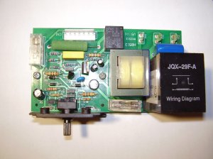

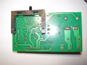

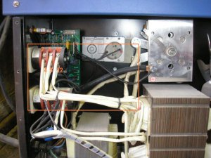

Zdravim ipkis,  mam to same co-cko, elektro schemu sa mi nepodarilo zohnat na nete ani u servisakov, ale einhell BT-GW 170 je ta ista zvaracka ,len ma zmenene ulozenia, to najdes urcite na nete,popripade ti dokaze poradit alll.

http://www.svarforum.cz/forum/uploads/thumbs/3509_gude_192-k6.jpg

http://www.svarforum.cz/forum/uploads/thumbs/3509_gude_192-k6_a.jpg

http://www.svarforum.cz/forum/uploads/thumbs/3509_gude.jpg

Toto je z einhellu BT-GW 170. je to na jedno kopito, vsetko je to cina len v inom obale.

Pokud jen vyhořel kondík a jinak je všechno v pořádku, plošný spoj není poškozený, tak není problém vyměnit vadnou součástku, ne?

oprava by byla jednoducha,ale vymenil bych ji za jinou ze svařeček bimax a připasoval zapojení viz: http://www.alfin-trading.sk/telwin/dosk … kou-980465 treba tuto byde na ni i spinani trafa. jen vy skutečnosti je trošku jinší ten obrazek je zte zakladni elektroniky bez spínaní trafa relatkem a nebo ješte lepší rídící jednotka z omi 165 KTC 112+ napajecí trafo+ stykač jeto dražsí řešeni, ale jeto hodne jednoduche na zapojení.. ale zato hodne spolehlive a řízeno mikroprocesorem.... ta puvodní jednotka je obyčejny šrot.... a nepoužitelny..
