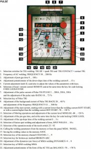

nastavenie pre zvaranie 2mm hlinika tig master 2500 ac dc
zdravim
mam zlatu elektrodu 2,4mm a zvar nieje pekny vrchu  zadymeny cierny.
cakam na bielu elektrodu.
bodovanie som skusal ale rohy materialov idu od seba...ako keby sa nemali radi.
poradite s nastavenim?
ako to mam nastavene:
1. hf
2. neviem kolko mam dat
3. 5 sekund
4. 3 sekundy
5 70a
7. off
8. off
9. off
10. off
11. -40%
13. 1 sekunda
14. to je bodove zvaranie ... nic
15. 2t kratky zvar
22. 1,6mm ..
http://www.svarforum.cz/forum/uploads/thumbs/7294_webpnet-compress-image.jpg
Editoval casul (29-05-2019 17:08:36)

Kromě toho, co ti napsal Relik, Jirkati a Famater, to máš nějaký zmatečný.
2 - třeba 100 Hz, to je teď fuck
10 - termíny hot start a soft start se používají u MMA, pokud u tvého TIGu znamená soft start pomalý náběh proudu, tak si tam nastav třeba 1s, když zapálíš oblouk kousek mimo, můžeš najet na správné místo, aniž bys natavil povrch. Ale chybí mi tam čas náběhu proudu, takže jestli to bude mít kýžený efekt ...?  Vyzkoušej, jak se to chová.
11 - netuším, co je minilog
22 - balance se neudává v milimetrech, ale u tebe v % . Nastav si tam na začátek třeba -35%
A zásadní pravidlo u TIGu je čistota svařovaného i přídavného materiálu i elektrody.

minilog, jak jsem zjistil, je vlastně bilevel, pak při 80A bude malý proud -40% moc malý. Ale kdyby přidal fotku, tak bychom spíše určili chybu, které se dopouští.

Dnes prší, tak jsem se podíval do manuálu a doporučil bych:
hubici č.7, plyn čistý argon, průtok 6-8l/min, elektrodu zlakou 2,4 mm, nebroušenou do špičky a špičku trochu ztupit.
Dále svářečku nastavit:
1: HF
2:100Hz
3:5-7sec
4.1sec
5. svářecí proud 80-90A
6. local
7,8 off
11 je v 2T nefunkční
12 0,5sec
13 1sec.
balance nastavit na průměr elektrody 1,6
V 2T vznikne problém s velikostí proudu až se svařenec ohřeje, proto by bylo vhodnější nastavit 4T a 11 nastavit na cca -20%.
Svářené plechy okartáčovat nerez kartáčem a očistit acetonem, drát očistit scotchbrite a acetonem
To by snad pro začátek stačilo.
#10 30-05-2019 14:13:56
Příspěvky: 4985
Re: nastavenie pre zvaranie 2mm hlinika tig master 2500 ac dc
Výrobca: tahle svářečka má nastavení balance podle průměru elektrody. když je broušená tak je třeba nastavit menší průměr. V tom nevidím problém
#11 30-05-2019 14:27:50
Příspěvky: 3069
Balance na průměr elektrody, to je trochu divný, ne?  V popisu je -70% +70%, to je klasika. V podstatě to podle knoflíku znamená, že na slabej silně znečištěnej plech bys měl vzít tlustou elektrodu? A naopak? Nebo co tím chtěl básník říci? To je úplně zmatečný, zvlášť pro amatéra, kterej začíná. To chtěl zase nějakej výrobce za každou cenu mít něco extra. sad

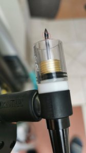

ked uz tu riesime zlu ochranu argonom - ako ste pochodili s pyrexami? uz ste niekto nieco poriesili, alebo je to stale k nicomu?
casul ma horak ostrojeny pyrexom - su naprd vsetky, alebo len tie cinske?

mozno je to len moj pocit, ale nie je na tej elektrode nalepeny material? - koniec pred spickou sa mi zda sirsi, ako samotna elektroda....  to by asi chcelo obrusit....

Zkrátit  a zabrousit. Má tam nalepený materiál s přídavného drátu

Ten natavený materiál není hliník. Pokud sváříš venku, tak zvyš průtok Ar.

Jestli to máš pyrex z číny (což podle fotky vypadá že jo), tak to rovnou sundej a dej normální keramiku. Svařovat to pak bude normálně... wink Vlastní zkušenost....

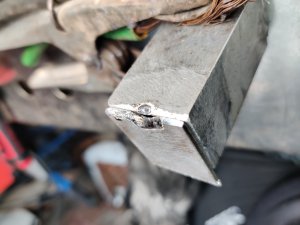

viem zabodovat hlinik bez pridavneho materialu?
http://www.svarforum.cz/forum/uploads/thumbs/7294_img_20190602_114417.jpg
#25 02-06-2019 12:24:11
Příspěvky: 1296
pri tenkych stenach a pozrazanych hranach to byva dost velky problem..
