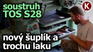

a nové video je tu taky, tentokrát výroba šuplíku, nebo spíš už jen jeho lakování a trocha zkrášlení levé části soustruhu

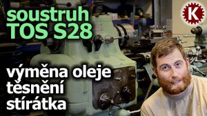

NOVÉ VIDEO!

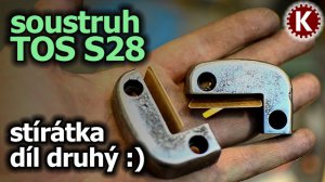

druhý díl se stírátkama je tady:
http://www.svarforum.cz/forum/uploads/thumbs/8233_thumb-soustruh-stiratka2.jpg
#8 23-09-2019 13:48:00
Příspěvky: 5087
Re: Klimbíkův soustruh TOS Žebrák S28
Fosfor bronzový plech je tvrdý a pruží. Jestli jsou původní stírátka z mosazi, tak moc pružit nebudou.

Teď jsem zjistil, že jsou také pružinové mosazi. Ale ta bronz bude lepší- děláš to pro sebe.

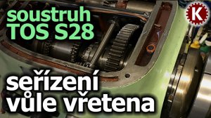

tak tady je dalsi video, serizeni vule na vretenu
