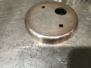

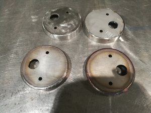

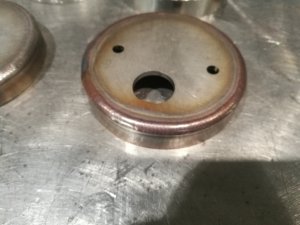

na toto moze byt viac pohladov - ja sa na to pozeram takto:
- hobista a chalupar si vacsinou nekupuje zvaracku za 50 tisic
- som TIG-ar, tigovy horak mam v ruke defacto kazdy den - zvaram tenke rury a plechy s hrubkou od 1mm, ale aj hrube veci - obcas aj 20 a viac mm - vyuzivam rozne bezne funkcie (predfuk, dofuk, nabehy, dobehy, atd), ale aj menej bezne funkcie (puls, spoting, tacking, ....), ktore mi zvaracka ponuka - rozhodne to ulahcuje pracu - ak niekto tvrdi opak, nech tu hodi fotku zvaru napr. na  1mm plechu bez pulsu - ja tu mam fotiek dost - bude co porovnavat
- mig/mag pouzivam "sviatocne" - nieco kolo domu, pripravky a pomocne konstrukcie - tam mi naopak vyhovuje, ze sa zvaracka nastavi sama, t.j.
vyberiem material, plyn a priemer drotu a uz len pridavam, alebo uberam prud - mam tu aj nejake fotky, co dokaze "cervena zvaracka" v rukach zaciatocnika - kto chce, najde - zvaraci stol mam konecne hotovy - farbu zvrchu stola si netreba vsimat, pojde dole - to bol len "montazny" nater...
http://www.svarforum.cz/forum/uploads/thumbs/2227_dsc_0080_0.jpg
http://www.svarforum.cz/forum/uploads/thumbs/2227_dsc_0082_0.jpg
PS: na spravne WC sa zatial dari trafit aj mne big_smile

priklad z praxe - pred par dnami prisiel zakaznik, ze chce u nas vyrabat nieco z 1,5mm plechu 1.4404 - vyrobili sme mu nejake vzorky
resume> ak sa chceme "vojst do ceny", na nejake brusenie nie je cas, po zvareni rovno ponorit do elektrolytu na elektrochemicke lestenie - zvary musia byt pohladove - inak to nema vyznam a zakaznik moze skusit stastie u "susedov"....
super, tak podme na to nejakou cinou.... najlepsie bez pulsu..... big_smilebig_smile ved je to jedno, "vsetko" sa vyraba v cine a funkcie su na pi**.......
powered by FRONIUS MAGICWAVE 3000 JOB:
http://www.svarforum.cz/forum/uploads/thumbs/2227_img_20190918_070128.jpg
http://www.svarforum.cz/forum/uploads/thumbs/2227_img_20190918_070142.jpg
http://www.svarforum.cz/forum/uploads/thumbs/2227_img_20190918_070158.jpg
Editoval rcp (18-09-2019 23:05:15)

Nezaučenú osobu som nemyslel nikoho konkrétneho a už vôbec nie Teba.  To by som si nedovolil.
Stačí pozrieť na tú kvalitu zvarov z tých deklíkov a je jasné, že to je prvotriedna robota.
