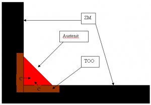

Teoreticky myslím,že by bylo asi výhodnější použít jako přídavný materiál austenit. Uhlík obsažený v základním materiálu bude mít snahu difundovat do nízkouhlíkového austenitu. Tím by se měl ZM v TOO částečně oduhličit a riziko zakalení by se mělo snížit.
http://www.svarforum.cz/forum/uploads/thumbs/24_2009-05-14_221726.png
Možná by bylo dobré svařit vzorky 12.63 a austenitem a porovnat tvrdost v TOO.

To může být pravda, ale většina přechodovek má 19-30 % Cr a zase je tu riziko tvorby křehkých karbidů, ten uhlík se totiž váže s chrómem. Nicméně např. FOX A 7 nebo Thermanit X bych zkusil. Další variantou, mimochodem často používanou, je přídavný materiál na niklové bázi, např. FOX Nibas 70/20, Thermanit Nicro 82, UTP 068 HH atd. Materiál má vysokou tažnost a obsah niklu zabrání difuzi uhlíku do svaru a tím tvorbě karbidů. Ale pořád zůstává tepelně ovlivněná zóza, i když užší. Hodně pnutí se eliminuje ve svaru, který má 30-35% tažnost, než než aby to prasklo v té zóně.
Jenže opravdu by to chtělo odzkoušet. Ale na více kusech a pak je vystavit cyklickému namáhání. Já osobně jsem ale pro předehřev a použití nelegovaného materiálu, tedy pokud je to reálné. A navíc spíše pro elektrodu, např. FOX EV 63, než pro MAG metodu.
