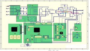

http://www.svarforum.cz/forum/uploads/thumbs/9445_schema_bipower.png
Podla tej schemy ak je ten modul na pravo HFko, tak by som povedal ze je na minusovom pole. Takze by som to mal mat spravne.
AJ keby som to mal opacne zapojene tak HFko by ked zapina malo vydavat praskavy zvuk ako piezoelektricky zapalovac na grile len s vyssou frekvenciou ci sa mylim? Zvaracka je po zapnuti horaka uplne ticho...kym teda neskrtnem elektrodu.
S opacnou polaritou, no mozem to skusit ale podla mna pri ac sa polarita na horaku meni akurat teraz mam cistenie 30% (30% casu je horak +) a 70% je zvaranie - horak je minus (a to cele podla frekvencie ktoru si nastavim v HZ) cize zmenou horaku zmenim len pomer cistenia a zvarania opacne.
No a ako pisal Ihlan, v kazdom pripade zapojenie kablou nemoze ovplivnit menu pristroja....
Editoval PIT2019 (29-12-2019 11:35:42)
